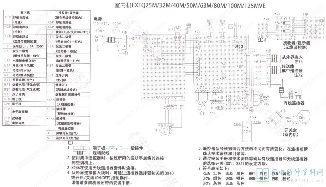

大金VRV多联机FXFQ125MVE室内机电控电路图
