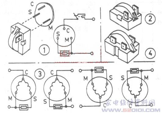

1、专用型,如华光牌压缩机配用的JTX-519F型和松下压缩机配用的PEIF18—330等PTC起动器是专为某牌号压缩机配套的如图1,外壳上只有一片接线端子(又称插片),该插片直接与压缩机电机绕组的“M” (运行)端连接。代用时,适用于原配压缩机功率的±20%范围,但所配压缩机绕组的S、C、M三根接线柱的排列必须与PTC件原设计配用位置一致。
2、(两脚)通用型。这种型式的PTC起动器是为适应不同牌子压缩机电机的“S” (起动)、“M”端接线柱位置排列各异而设计的。PTC芯片两极与整个器件的两接线端子相连,便于灵活使用,外形如图2。
就目前国产和进口压缩机而言,压缩机电机三根接线柱的排列可归纳如图3四种。当维修缺件时,只要选择标称功率在压缩机功率±20%范围内的这类起动器便可代替。代用时,先用万用表R×1档分辨出“M”端接线柱位置,然后插上此起动器。并在连接“M”柱的接线端子上接上电源中的一极,以接电源“N”极为好。而电源的“L”极经过温控器和过载保护器后插到压缩机电机的“C”端接线柱,便完成代换了,即“M”端接线柱在哪一侧,则电源接该侧端子。

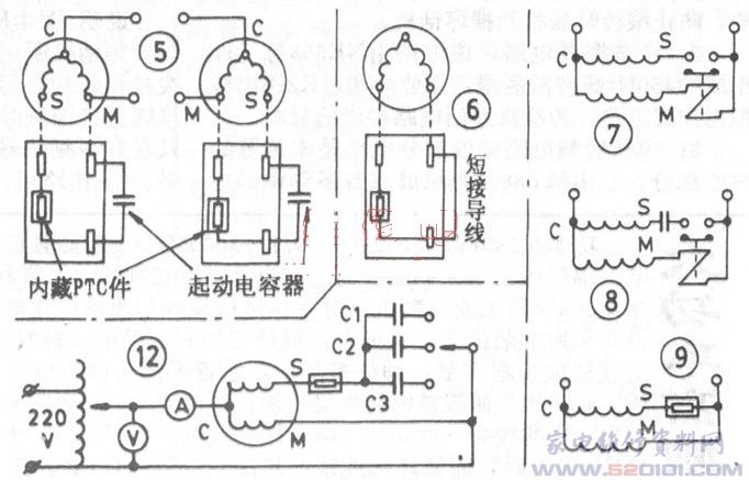

3、 (三脚)通用型(图4)。如广东省开达电气器件公司所产的MZ-01系列PTC起动器,这种型号是鉴于电机设计需要或因电源电压偏低、压缩机热态起动性能下降等原因而须在压缩机电机起动绕组串接电容器以提高电机起动转矩而设计制造的。外形的特点是有三片接线端子。三片插线端子中“2”、 “3”两脚是接电容器的。它能在接电容器的同时,满足电机接线柱排列各异的压缩机需要。使用时的连接方式如图5。在不需要接电容器时,可用一根带绝缘套的导线把“2”、 “3”两端子短接(如图6,这类起动器的适应性更强)。

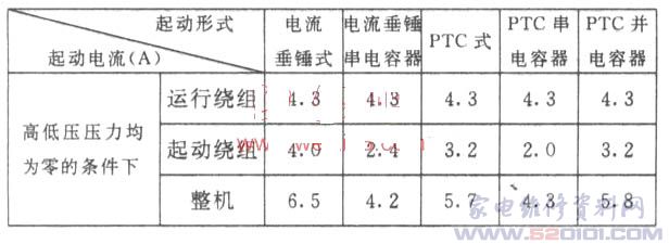

二、起动电路性能对比及电容器的选配。我们所见的电冰箱压缩机起动电路归纳如图7至图11。它们分别称为:“电流垂锤式”、“电流垂锤式串电容器”、“PTC式”、“PTC串接电容器”和“PTC并接电容器”等。为便于读者比较它们之间的性能,笔者的实测数据如两表所示。
数据误差难免,但从表中可见串接适当容量电容器在起动绕组的起动形式最好,其起动转矩较大而起动电流较少。至于PTC与电容器并联后串在副绕组的形式工作状况是:起动时是PTC起动式;起动后是电容运转式。其优点是运转性能较好且功率因数甚高,特别适用于旋转式压缩机和电机。
在实践中,串接电容器比并接的机会多得多。那么,选配多大容量的电容为最佳呢?笔者的做法是:在相同或稍大的高压压力负载下,人为用调压器逐渐调低供给压缩机的电压。如图12,选择不同容量的电容器使之在电压偏低条件下能“干脆”地起动者为佳。本文所列两表均选用“华光牌”FN51Q型压缩机并分别配用3304·MM5-198型电流垂锤式起动器、 “日立”PTC起动器和“开达”MZ-01E型PTC起动器(三脚、配起动电容器)作测试手段。下表所列的是在不同的高压压力负载条件下采用不同的起动器及配用不同容量电容器时压缩机的最低起动电压。
