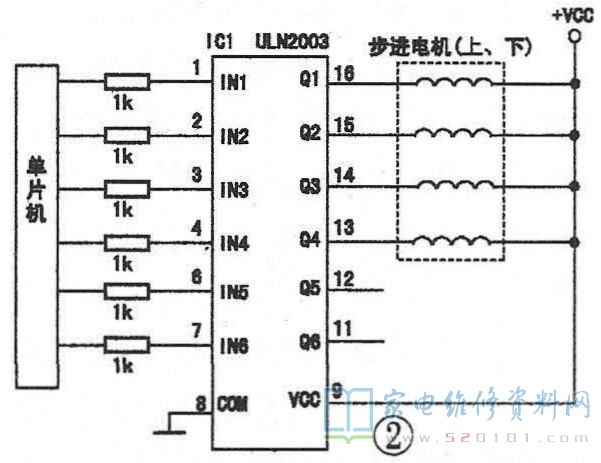

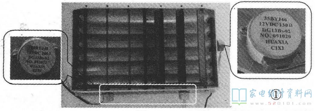

该型空调左右导风板由两组两个步进电机带动,如图“1所示;上下导风板由一个步进电机带动,其控制电路如图2所示,当发出“风摆”指令时,单片机相应引脚周期性依次发出较低频率的高电平,通过反向驱动器IC1的13~16脚,驱动步进电机快速打开或关闭,或较慢地上下摆动。该步进电机线圈由4组组成,为四相八拍步进电机,每旋转一圈CPU需要输出8个脉冲。

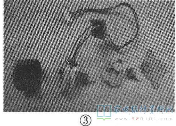

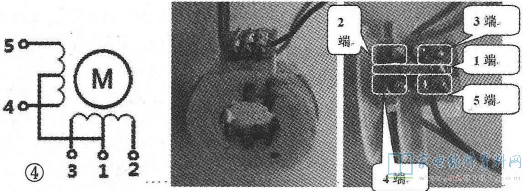

步进电机由外壳、定子、线圈引线、转子、减速齿轮、输出接头、顶盖等组成,如图3所示,其电机绕组如图4所示,4个绕组分两组。所安装位置如图4所示。

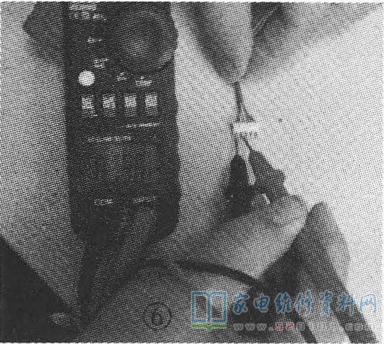

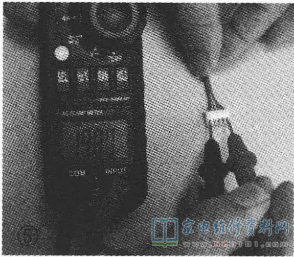

先用万用表测量电机插头各脚间阻值,如果某脚与其他脚之间的阻值基本相同,则该脚为公共端。对于该型电机而言,测得①脚与②~⑤脚的阻值均在200Ω左右,如图5所示,这说明1号线为公共端,其他4脚为线圈端。

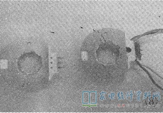

除公共引脚外,其他引脚之间的阻值均在400Ω左右,如图6所示,即为两个单独绕组的阻值之和。如果测量引脚之间电阻为无穷大,说明线圈已开路;如果阻值过小,说明线圈已短路,均需要更换。
