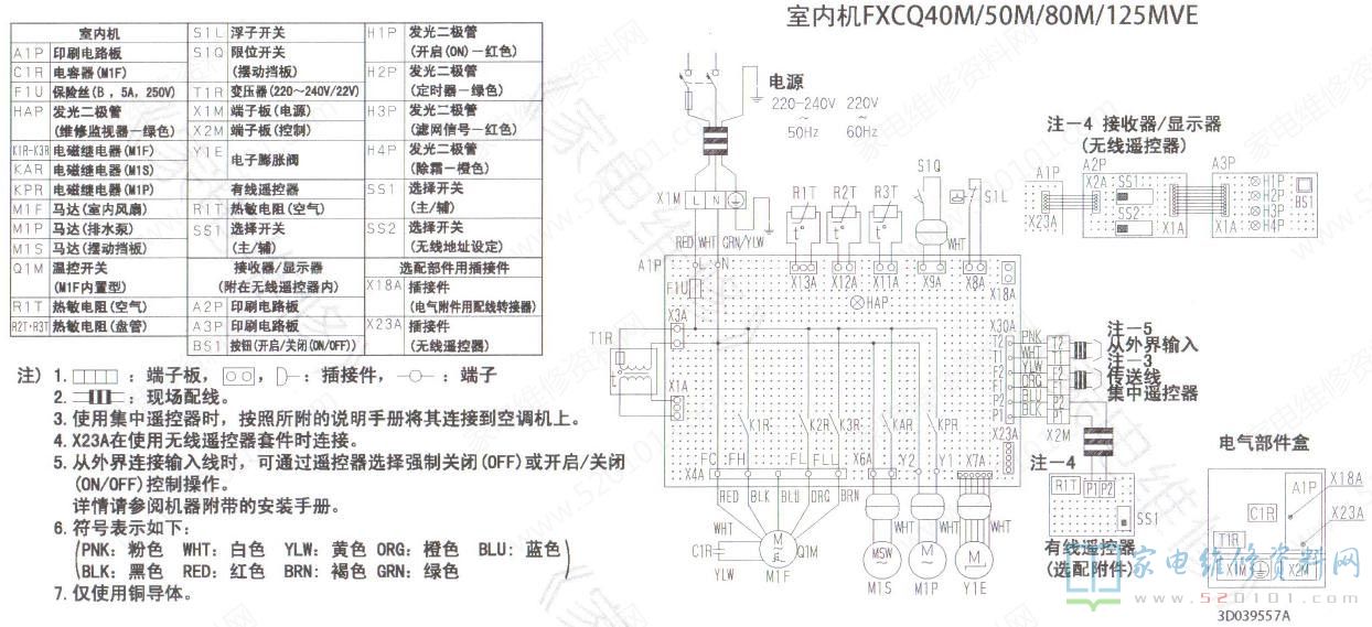

大金VRV多联机FXCQ80MVE室内机电控电路图
2022-01-30作者:《家电维修》杂志1518评论
