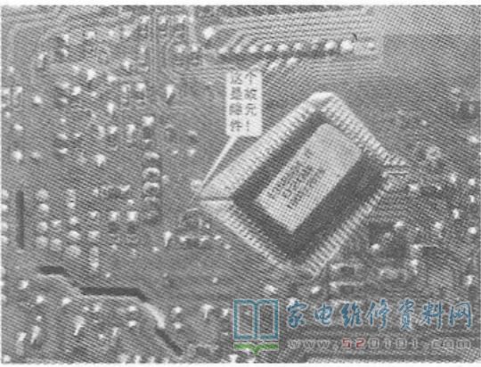

海信35/27直流变频机不制冷,现象是室内外风机运转正常,压缩机不工作。打开外机壳发现主板三个LED故障灯无规则乱闪,故障代码表里查不着。这样的故障现象,往往让维修人员无从下手,不能判定故障点在室内机还是室外机,维修起来毫无头绪。
实际上此故障就是通讯故障,是室外机主板与驱动模块间的通讯故障(外主控板与模块的通讯)。拆下外主板看到CPU周围的几个0Ω贴片元件,这几个0Ω贴片元件在CPU与5芯排线之间,起跳线的功能,损坏率比较高,夏天已经发现了好几起。此时用万用表测量就会发现贴片元件存在开路现象,可以算是此型板的一个通病。
知道了故障点维修起来就简单多了,找一小段导线焊接在这个贴片元件的两端即可。故障部位见图1。
