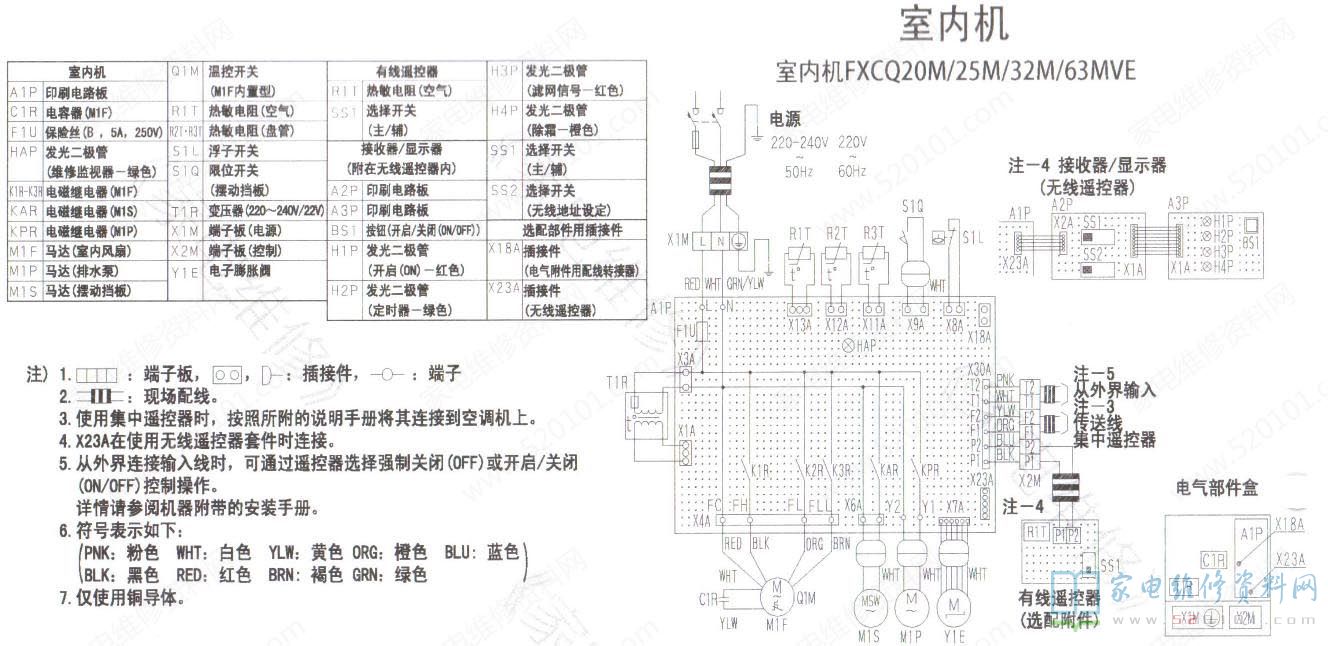

大金VRV多联机FXCQ25MVE室内机电控电路图
