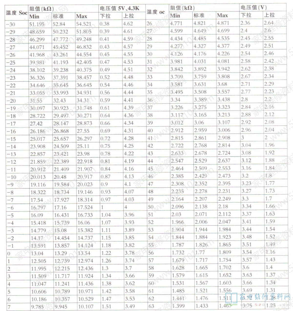

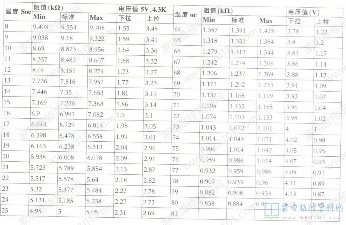

志高空调3274传感器阻值对照表
