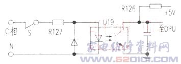

故障现象:一台美的KFR-75LW/C型空调,不能工作,故障代码显示缺相或高压保护。
故障检修:查室外电源进线不缺相,问题在高压开关和线路板,顺C相电源监测线(局部电路如附图所示),检查高压开关S完好,R127、光耦U19正常,而R126开路,造成CPU监测不到C相而保护。更换R126后试机工作正常。
