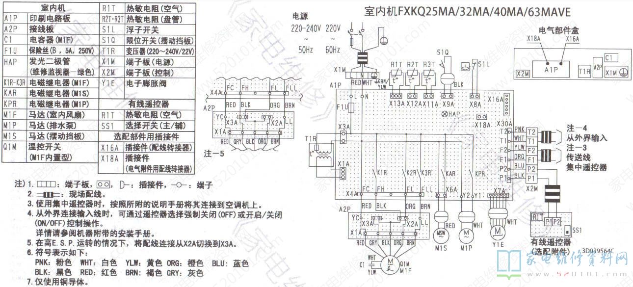

大金VRV多联机FXKQ25MAVE室内机电控图
2022-01-20作者:《家电维修》杂志979评论
