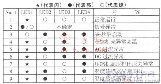

采用PWM脉冲宽度调制技术生产的(AY-249A)变频机组出现故障时,室外机的4只LED亮、熄显示机组工作及故障情况(见附表),可以此自检判定故障范围。

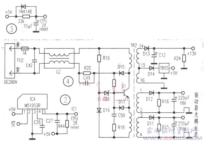

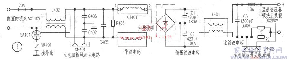

例1.故障现象:室外风机及压缩机不工作,烧室外机10A保险,电脑板无显示。
分析检修:测绘电路见图1所示,电脑板供电开关电源见图4所示。10A保险断后电脑板无供电,自检灯无显示。如果电脑板及模块主回路有故障,均可烧10A保险,而逆变模块故障率较高.应先检测。拆下接至压缩机u、w、v的三相连接线,检测模块的正反电阻值均不足2k(正常应无穷大),说明模块已击穿,原块为东芝MG15G6EL1,用MG20G6EL1模块代换后装复保险,试机正常。
注意:当10A保险熔断后在拆下电路板与模块前,须把三只充放电回路的大电容c1、c2、c3放电。
例2.故障现象:室外风机及压缩机都不工作,故障自检灯显示紊乱。
分析检修:测由室内机来的Ac110v正常,而串行线信号电压为+18v,不正常。压缩机在正常工作情况下,串行信号电压应降为+2.5v且为脉动电压。查+5v、晶振电压均正常,但Ic1(CPu)28脚Reset端始终为高电位,用一短导线将该脚对地端瞬间短接再断开,机组运行正常,证实复位电路有故障。该板复位电路由Ic4(M51953R)担任(见图2)。查其外围元件均正常,证实是Ic4损坏,因市场无货,用图3电路代换试机,一举成功!
例3.故障现象:室外机组风扇运行正常,压缩机启动10秒后,自动停机,自检灯显示直流过流异常。
分析检修:导致此现象的故障原因不在电路部分,主要是压缩机负荷过大(如系统充氟过多等因素)。变频空调不能依照一般空调的充氟工艺充氟,在充氟时绝不能充加过多,否则当压缩机在高速运转时,系统压力会猛然升高,电流猛增,而变频模块过载能力较差,在过流下会瞬间烧损击穿。加氟应选择环境气温高的晴天进行,加注时用钳形电流表监测室外机电流(压缩机在启动时3A,中速时6A,高速时9A左右),高速时当电流超过9A时应放氟,不足9A可略缓慢加注,监测1小时,电流在9A时表针不左右摆晃属正常。
