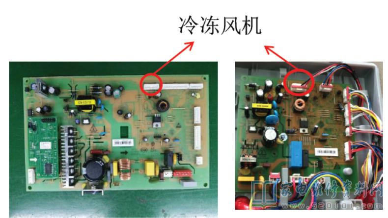

1、冷冻电机直流电压主板输出检测。

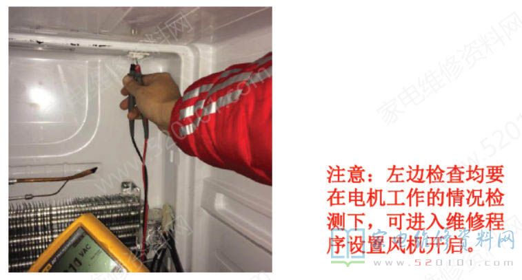

2、测量箱体内部电机输入端电压是否合格(内侧,1、3口)。

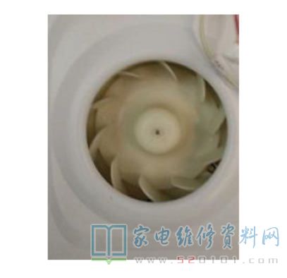

3、检查风扇叶有无和风扇支架摩擦。

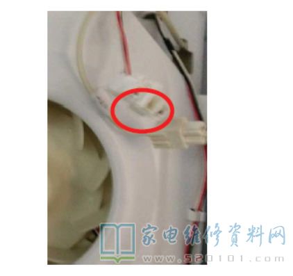

4、检查端子里面插片有无变形、缩退现象。
