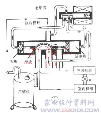

空调器的四通阀在通电与断电时,制冷剂通过的流向随之改变,实现制冷与制热的转换。图1是四通阀的结构示意图,也画出了它与外部管路连接情况,其中上边的管与压缩机排气管连接,底部中间的管与压缩机吸气管连接。剩下的2根铜管,右边的管接冷凝器进入管,左边的管接蒸发器出口管。
四通阀是热泵型空调器特有部件,当制冷剂有杂质或冷冻油变质产生的碳化物将毛细管堵塞时,会使四通阀中尼龙滑块移动困难,空调器制冷、制热状态即无法转换。
排除四通阀堵塞的方法是:用一个电源插座,将220V交流市电引到室外机上方。拔下空调器电源插头和四通阀的两根端子引线,用手拿住引线的绝缘部分,将引线端直接插进电源插座对四通阀加电,强迫四通阀电磁线圈吸动滑块。这样反复通断电4~5次,当听到“嗒、嗒”的声音时,说明滑块能够正常移动。检修时,如果引入220V电源有困难,也可以利用室外机接线端子上的电源。用遥控器开机,设定制冷状态,3分钟后室外机接线端子上有电,可以用端子板上220V电压直接对四通阀加电试验。
如果四通阀直接加电后,阀内滑块仍卡在制冷状态不能移动,在征得用户同意后,也可以采用舍弃四通阀的应急办法。用气焊焊下四通阀上下4根铜管,用两个u形管分别将排气管和冷凝管相连,蒸发器的出口管和压缩机的吸气管相连。经过打压、检漏、抽空、充氟,空调器即可恢复制冷。管路改动后,空调器制冷量不受影响,但失去了制热功能。这种办法也适用于修理价值不大的空调器。
四通阀内滑块变形严重,又不能舍弃时,只能拆下换新。先拆下四通阀线圈,再焊下4根连接管。选用同型号、同规格的四通阀,焊前卸下电磁线圈,保持水平状态,把4根管子摆正到位,方向和角度要与原装一样,管子不要“叫劲”。焊接时用中性火焰,用湿毛巾把四通阀包好,先焊上端高压管口。高压管焊好,冷却后再焊下面的3根管子中间的吸气管,再焊冷凝器进口和蒸发器出口。
底部侧面的管子焊接难度较大,要掌握调节火焰强度分寸,“看准焊口,火到即焊”,手法要快。先焊管口的多一半,迅速更换四通阀外面包裹的湿毛巾,防止芯内温度过高,使尼龙滑块变形。毛巾又不能太湿,以免水滴从没有焊接的管口进入制冷系统。整个管口焊好后,要立即回烤焊口,保证焊接牢固,不漏气。整个焊接过程不应超过15分钟,争取焊一根,成功一根。避免管口焊完后,试压时4个焊口全冒泡。反复补焊,最容易把尼龙滑块烤变形。学习换四通阀技术,要边体会,边总结。

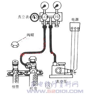

抽真空的方法是:参照图3。拧下低压气管旁通阀加气外螺母,用橡胶软管带顶针端按公制或英制要求连接好。放出制冷系统试压氮气,当制冷系统的压力为0Mpa时,把橡胶软管另一端连接到双联压力表的“Lo”端上。另用一根胶管分别将真空泵与双联压力表连接。
管路连好后,接通真空泵电源。当系统内真空度达到-0.1Mpa时,拔下真空泵插头,停止抽气并把压力表的Lo阀门关上。卸下真空泵的连接管,接好F22制冷剂钢瓶,拧开瓶阀。拧松双联表中间的连接螺母,排出从氟瓶到压力表管路内的空气。然后拧开压力表低压(Lo)阀门,使制冷剂进入制冷系统。当系统内的制冷剂压力达到O.3Mpa时,用遥控器开机,设定制冷状态,让空调器运转。当系统内压力为0.45Mpa时,关闭氟瓶阀门,停止加制
冷剂。空调器继续运转,当看到低压气体管有结霜现象出现时,卸下加气胶管,并把外螺母拧好。停机,等系统内压力平衡后,用洗涤灵液检漏。如果证明管路没有泄漏的地方,即可空调器故障排除,即可恢复制冷。
