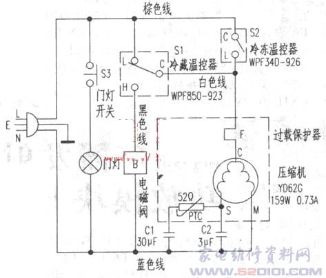

根据实物绘制的电路如图示。当冷藏或冷冻室温度达到上限设定值时,两只温控器均可控制压缩机起动运行。当冷藏室达到下限温度值时,s1的c端与H端接通。如果此时s2 C端与L端为接通状态,则电磁阀吸合,冷藏室不制冷。当冷冻室达到下限温度设定值时,s1断开,压缩机才停止运转。
1.温控器冷冻室的温控器损坏后,更换时只要安装尺寸和感温管的长度与原机相符,均可用其他型号的冷冻箱温控器代换。并且,只需调整一下感温管与冷冻室蒸发器的接触面积,一般能达到使用要求。冷藏室温控器(温控范围为-6~+10℃)损坏后则很难购到与原机性能相同的温控器。此时,作为应急,可暂时取消冷藏温控器,断开电磁阀,使其不工作。当冷冻室制冷时,冷藏室也制冷,仅由冷冻室温控器单独控制压缩机的开/停,只是在调整冷冻室温控器时要兼顾冷藏室的温度。
2.压缩机由于双温控电路均可开/停压缩机。其开/停比不同于单温控冰箱。所以采用了PTC串联电容辅助起动的电容运转型压缩机。其特点是起动转矩大,带载能力强,耗电省;其结构也特殊,上方具有接水盘。即使是较大功率(159w)的电机,实测其工作电流也仅为0.7A。一旦压缩机损坏后,很准购到此类机型。若用145w/1.1A压缩机代用。实测工作电流为0.95A,耗电量比原机增加。此时,可将冷藏温控器L端与电源处断开,使s1仍可控制箱内温度,但不能开/停压缩机。这样改动后可省些电,只是冷藏箱温差比原来要大些。此外,代用压缩机一般无接水盘,所以需用一根软塑料管将压缩机上方的出水口引出。以防水流到压缩机上产生锈蚀现象和引发其他故障。
