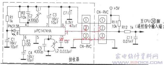

检修:该故障可能为遥控器、接收器、接收信号处理部分的故障。先用同型号遥控器试机,故障依旧。进而换接收器,故障仍未排除。检测遥控器编号A—B转换开关sw3也未发现有漏电和接触不良等故障。故怀疑是时钟信号偏移所致,更换4.00MHz晶振,故障依旧。因而推测可能是CPU(TMS73C45C78425Y)或是其外围元件故障。先逐个检查其外围元件,当检测到瓷片电容c11(0.01uF)时发现有严重的漏电现象,更换相同型号电容试机,一切恢复正常。为了便于分析检修,笔者实绘出其信号接收部分电路图(见附图),供参考。
