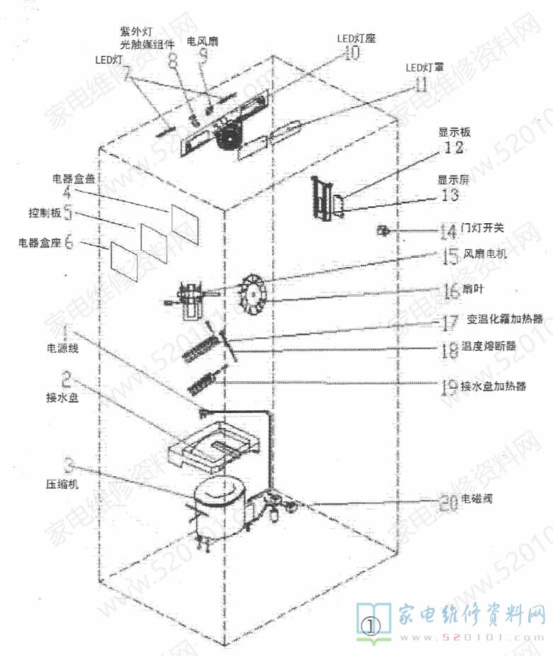

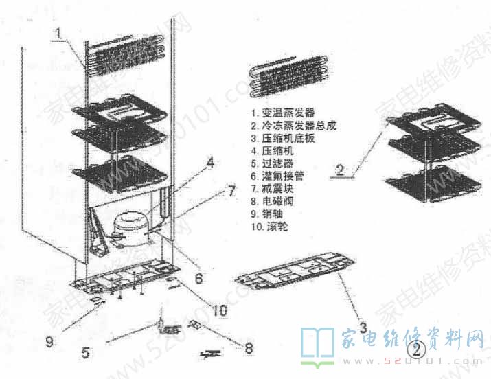

美菱BCD-272HE3BF型冰箱是一款三门三温区混冷电控冰箱,从上到下依次为冷藏室、变温室、冷冻室。上部的冷藏室可放置瓜果、蔬菜、蛋类、奶类等需要冷藏保鲜的食品,中间的变温室为宽幅变温,可根据需要设定为冷藏室、软冻室、冷冻室,下部为冷冻室,可放置鱼类、肉类等需冷冻存放的食品。冷藏室温度在2°C~8°C之间可调,变温室温度在10°C~-18°C之间可调,冷冻室温度在-16°C~-26°C之间可调。该型冰箱的主要器件分布如图1所示,制冷部分的主要器件如图2所示。

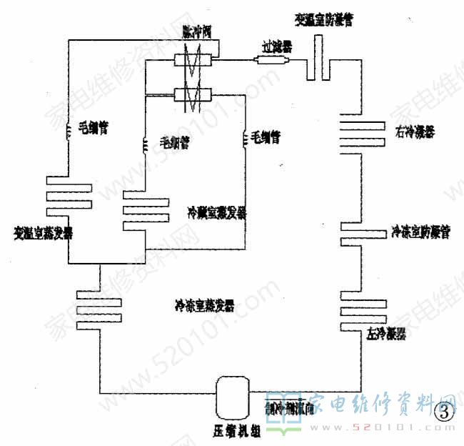

该系列冰箱的制冷管路的连接与普通的机控冰箱有较大区别,此制冷系统利用电磁阀对冷藏室变温室、冷冻室分别进行控制,如图3所示。
1.冷藏蒸发器与冷冻蒸发器串联,当脉冲阀切换向此条管路时,冷藏室和冷冻室同时制冷,而变温室不制冷。
2.变温蒸发器与冷东蒸发器串联,当脉冲阀切换向此条管路时,变温室和冷冻室同时制冷,而冷藏室不制冷。
3.冷冻毛细管与冷藏、变温毛细管并联,当脉冲阀切换向冷冻毛细管时,制冷剂直接由冷冻毛细管进入冷冻蒸发器,此时只有冷冻室单独制冷,冷藏室和变温室均不制冷。

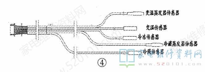

各间室是否制冷由各室的温度传感器来判断压缩机的开停和电磁阀信号的切换。该型冰箱有5个负温度系数的温度传感器来感知冰箱三个间室的温度,如图4所示。
2.冷藏室蒸发器传感器位于冷藏室蒸发器上,感知冷藏室蒸发器的表面温度。每隔一段时间 ,冷藏室会自动进行自然化霜,以防止冷藏室后背结霜过厚。
3.变温传感器位于变温室内胆与发泡层之间感知变温室温度。
4.变温蒸发器传感器位于变温蒸发器上,感知变温蒸发器的表面温度。
5.冷冻室温度传感器位于冷藏室内胆与发泡层之间感知冷冻室温度由于这五个传感器位于发泡层和内胆之间,所以原则上是不可更换的。

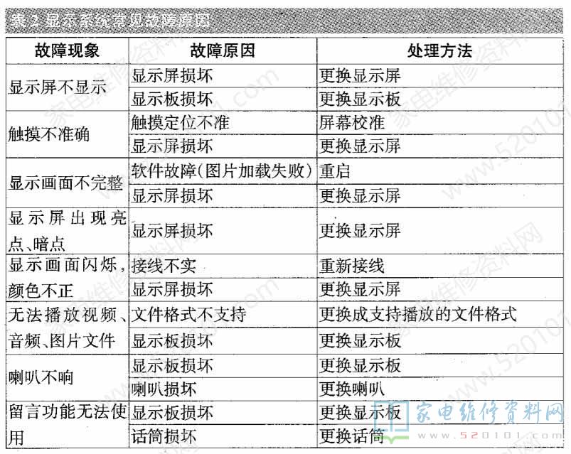

1.故障显示
当冷藏室、冷冻室或变温室的传感器温度高于70°C或低于-60°C时,显示屏主界面右上角会分别显示“冷藏传感器故障”、“冷冻传感器故障”、“变温传感器故障”字样。
当冷藏蒸发器或变温蒸发器的传感器温度高于70°C或低于-60°C时,显示屏主界面右上角会分别显示“冷藏蒸发传感器故障”、“变温蒸发传感器故障”字样。当冷藏室门打开超过1分钟后,冰箱用声音提示冷藏室开门时间过长。当冷藏室门关闭后,报警声音停止。2.维修模式进入方法

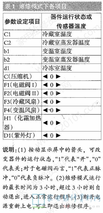

若冰箱各间室均不制冷或某个间室不制冷时,按以下步骤进行判断:操作显示屏:主菜单→维修系统→输人密码090823→进入维修模式,具体项目见表1。
(1)操作显示屏使C=1、F1=0、F2=0,检查冷冻室是否制冷;(2)操作显示屏使C=1、F1=1、F4=1,运行段时间检查变 温室是否制冷;(3)操作显示屏使C=1、F1=0.E2=1,运行一段时间检查冷藏室是否制冷。若间室不制冷,其检修方法同普通直冷冰箱。该型机显示系统常见故障与原因见表2。
