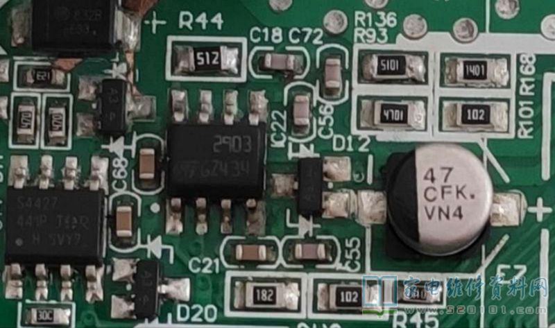

最近一用户反映美的变频外机偷停,上门检测发现压缩机上高频几分钟就停机,内机不报故障,用原装遥控同时按住“开关+风速”进入调试模式遥控显示0时内机显示PF,故障所在就是PFC保护电路。拆下变频板带回维修,接自制的检测仪,带GMCC压缩机空载运行测试,PFC工作正常,检测仪不报故障。空载电流小不出故障,应该和电流检测有关。
排查IC22关联的电阻发现R136 5.1K变大为7.5K,该电阻变大直接影响到PFC电流检测,使电流计算结果变大,当压缩机高频运行时运算电路输出低电平,CPU判断PFC过流保护停机。
