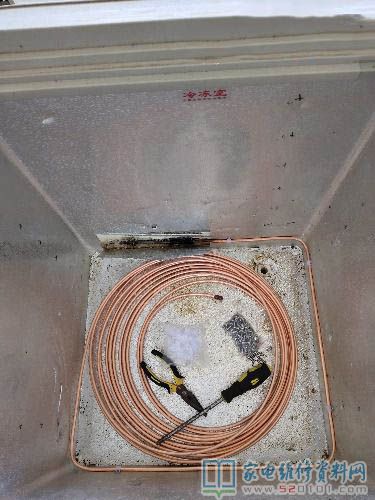

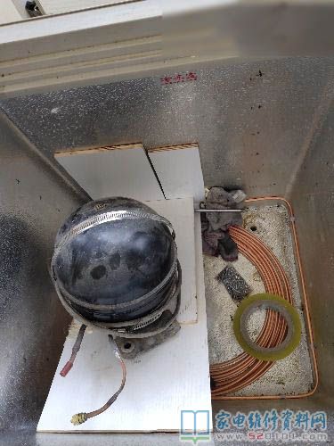

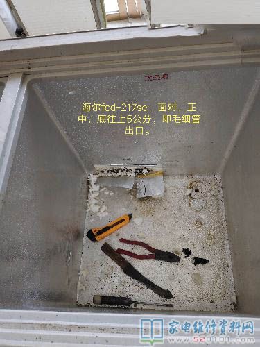

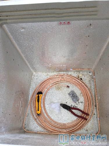

接修一台海尔冰柜FCD-217SE,询问客户,客户说不制冷,已有将近一年不用了,通电开机听有微微流水声,摸箱内无凉感,焊开管路试压发现内漏,在毛细管焊快接头加氟,摸箱内无明显凉感,重新焊回管路加加少量氟,运转几分钟,手摸箱内查找有无凉感,按常规先摸压机顶上方,无凉感,再找一找,发现底下有凉感,具体位置看下图,割开找到毛细管圈在铝管上,惊喜,往右5公分撬开泡沫看到毛细管焊口。

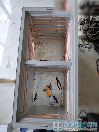

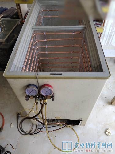

盘好管了,纯手工弯管,加一把夹钳,试压中,半个小时到一小时表压不变即加氟。
