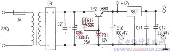

检修:卸下前盖,小心抽出室内机控制板。该机有两组供电:一组12V给各继电器供电,另一组由12V经7805稳压后输出+5V电压给CPU和继电器驱动IC(TD62304)供电。该电源局部电路见附图。测3A保险丝未熔断。测C20两端有20V直流电压,说明整流滤波电路正常。测电源调整管TR2(D880)c极电压为20V,b、e极均为0V,判断故障为稳压管ZD1短路或R17开路。拆下ZD1测其阻值近0,已击穿短路,用一12V稳压管代换后,测TR2 b极仍为0V,测R17已经开路,换新后故障排除。本例实为ZD1短路导致R17开路。实际维修中,7805和TR2也易损坏。
