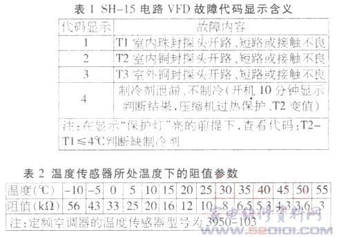

分析与检修:该机主控板用新科SH-15电路,主控芯片(CPU)采用三菱M3850ES,其故障代码由VFD荧光显示屏显示,显示含义见表1所示。
根据新科SH-15电路VFD显示故障代码“4”的含义,结合维修经验判断该现象有四个方面的原因:一是制冷剂泄漏,导致铜封探头T2至珠封探头T1之间小于或等于4℃,从而使CPU判断缺少制冷剂;二是铜封探头T2不良或所处位置不当,导致测温电路的分压值不正确,使CPU误判缺少制冷剂;三是压缩机小能正常运行,导致不能制冷或制冷效果差,使CPU判断不制冷;四是信号线故障,导致压缩机不能_止常运行,而使CPU判断不制冷。

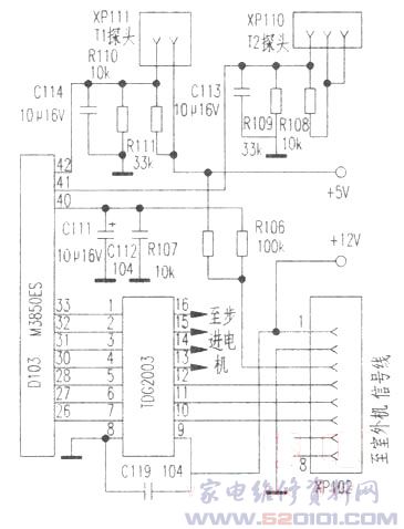

2.检查测温分压电路是否正常(局部电路见附圈所示)。首先将插件XP111、XP110拔下,分别测量温度传感器T1、T2的电阻值(室温时的阻值参考表2),如果相差甚远就更换;若传感器正常,接着应检查D103 42、41脚的电压,观察是否能随传感器的阻值变化而变化,如果不能则检查+5V、R110、R111、R108、R109、C114、C113等;如果变化正常,应接着检查盘管温度传感器T2所处位置是否不当。如果此处温度较高(若两根毛细管中有一根堵塞,则堵塞处的温度相对高一些),可将T2探头移到低温处固定好。

4.检查信号是否正常,首先检查室内与室外信号线连接位是否正确,或查信号线是否有接触不良,错位(特别是加长线的连接处)等故障;其次测信号线的控制电压是否符合要求,比如XP305①脚的+12V是否正常,⑤脚在继电器K304吸合时为0.7V,释放时为12V。如果某脚电压不正常,可逐一检查+12V电源,驱动继电器线圈,驱动块D105以及D103等。
