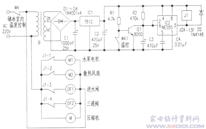

故障现象:某大酒店有几台SB-28制冰机由于控制器损坏,不能使用。该机用同步电机带动齿轮触点,控制进水阀、三通阀、水泵电机、散热风扇工作。因控制器在本地买不到,通过线路分析,并经过试验,可用按附图制作的控制电路来代替。
原理分析:刚送电时由于WK1设定在-18℃左右,触点闭合,Q1截止。但C3端电压不能突变,IC2②、⑥脚为低电平,③脚输出高电平,J1不吸合,DF1、DF2工作,执行进水、掉冰程序。延时约4分钟后C3充满电,IC2②、⑥脚为高电平,③脚为低电平,J1吸合,M1、M2工作,执行制冰程序。当冰块制成后,WK1断开,Q1导通,IC2②、⑥脚为低电平,J1释放,完成一个循环。当储冰室内冰块制满后,WK断开,整个设备全部断电。注意:压缩机在制冰与掉冰时,都在工作。
