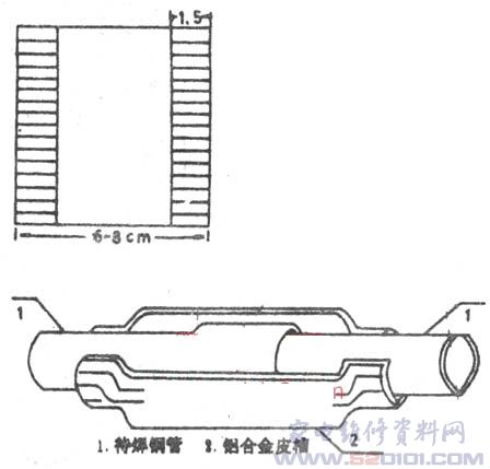

将需焊接管子两头砂光、上锡,用扩口器扩口后,另一头套进去。如无扩口器可将一内径与需焊接管子外径相同的铜管套进去,用健力宝等饮料的合金铝罐头皮,剪一长6—8厘米、宽4—6厘米矩形,在长边方向的两头用翦刀各剪1.5—2厘米的剪口,剪口距离为2毫米左右,见图1。
将此铝合金皮弯成一槽型,套在需焊接铜管的外面,用细铁丝扎紧两头,见图2。
用烙铁将锡熔在槽内,如铬铁温度不够,可用酒精灯或气体打火机在铝合金皮槽下方加温,促使锡熔化填密。冷却后再加压检漏,用此浇铸法焊接的管道接头,强度很大,密封性能达到要求,笔者曾向系统加压至0.8Mpa无泄漏,彻底解决了业余条件下焊接管道的困难。
