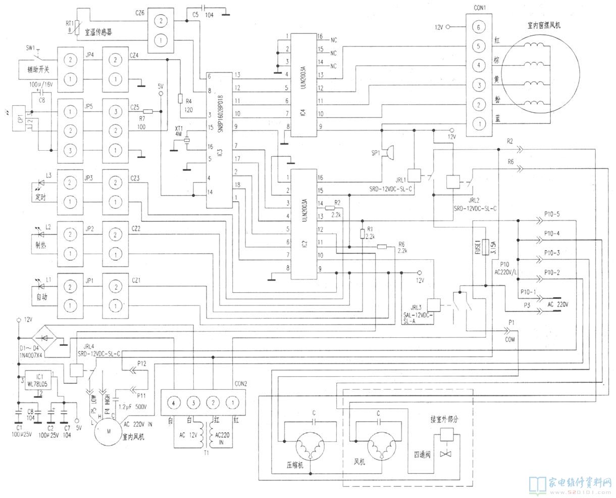

诚远CY745通用型空调遥控系统(加装板)整个系统由电源电路、微处理器(CPU)程序控制电路、输入检测电路、输出执行驱动控制电路等组成。
一、电源电路
220V交流市电,通过输出执行控制电路直接为室内风机、室外风机、室外压缩机、室外四通阀等供电,除了压缩机的供电外,其他电路负载都经过3.15A保险(FUSE1)。直流12V由220V交流市电经变压器T1变压、D1~D4整流、C1滤波获得,为继电器驱动绕组、室内摆风电机、蜂鸣器供电。
直流5V由整流后的12V经IC1(WL78L05)稳压获得,为CPU及周边电路提供稳定的电压。
二、CPU程序控制电路
CPU程序控制电路由IC3(SN8P1602BP018)单片机完成,系统采用内部电路复位,CPU内置D/A转换器及空调各种控制功能(如对遥控器指令的解码、各种功能检测、各种控制功能执行等等)。1.时钟电路
时钟电路由CPU 15、16脚内电路、XT1组成,振荡频率为XT1的标称频率4MHz。
2.输入检测电路
1)室温检测电路 由室温传感器(热敏电阻)RT1、C5、CPU的⑥、⑧脚内电路组成。工作原理为:室内温度变化→热敏电阻阻值变化→CPU⑥、⑧脚电压变化;通过CPU内部固化不同温度对应的电压值的比较,换算出传感器的温度(室温),以便对压缩机启/停进行控制。
2)遥控接收电路 由一体化红外接收头CP1、R7、C8、R4、CPU③脚内电路组成。
3)辅助启动电路 由SW1、R4、CPU③脚内电路组成手动辅助启动电路,以便因遥控器损坏或维修时强制开启空调。
3.输出执行驱动控制电路
1)室内风机控制电路 由CPU②脚内电路,Ic2(ULN2003A)⑤、12脚内电路、继电器JRL4组成。室内风机的电源受室外风机供电(继电器JRL1)同步控制,继电器JRL4控制室内风机的高、低转速绕组。
2)室内风向风机(摆风电机)控制电路摆风电机为步进式直流电机,由CPU⑩~13脚输出驱动信号,经IC4反相驱动风摆电机内部的四个绕组,达到多角度送风。
3)蜂鸣器驱动电路由CPU⑨脚内电路,IC2①、16脚内电路,直流蜂鸣器SP1组成。CPU⑨脚为高电平时,IC2 16脚为低电平,SP1发声,作遥控接收有效提示音。
4)室外压缩机驱动电路 由CPU①脚内电路,IC2⑦、⑩脚内电路,继电器JRL3组成。CPU①脚为高电平时,IC2 10脚为低电平,继电器JRL3吸合,压缩机得电工作。
5)定时状态指示电路由CPU⑦脚内电路,IC2③、14脚内电路,R2、L3组成。CPU⑦脚为高电平时,IC2 14脚为低电平,L3发光,作定时状态指示。本机的自动工作状态指示和制热工作状态指示采用与其他电路的附属方式,节省了CPU的硬件资源。
6)室外风机驱动电路 由CPU 18脚内电路,IC2⑥、11脚内电路,继电器JRL1组成。CPU⑩脚为高电平时,IC2 11脚为低电平,继电器JRL1吸合,室外风机得电工作。L1发光,作自动工作状态指示。
7)室外四通阀驱动电路 由CPU17脚内电路,IC2④、13脚内电路,继电器JRL2组成。CPU 17脚为高电平时,IC2 13脚为低电平,继电器JRL2吸合,四通电磁阀得电动作。L2发光,作制热工作状态指示。
