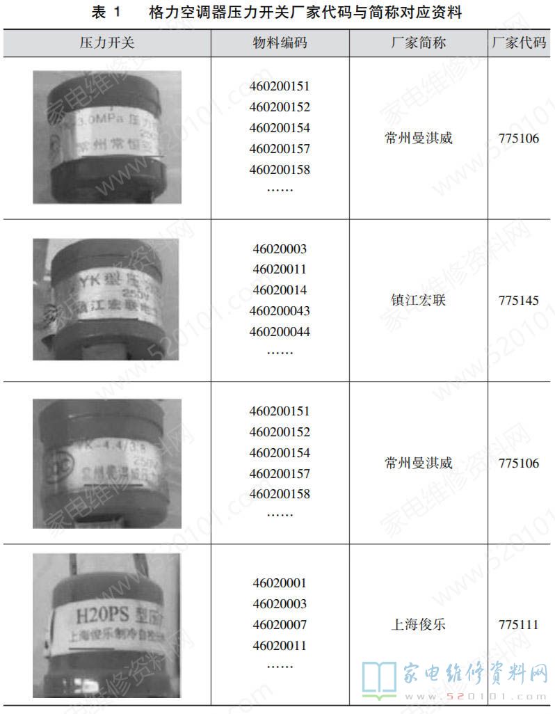

一台格力KFR-50LW/(50569) Ba-3型2匹柜机,开机5~10min后自动停机,液晶面板上显示“E3”的故障代码,且不能关机,在关掉电源后再开机又能制冷一段时间后,又显示“E3”代码,故障依旧。根据故障显示代码 “E3” 是低压保护,初步可判断为制冷剂的压力不足(正常应4.5kg压力)或压力开关及压力开关线路不良,需要拆机维修。
先检测制冷剂的压力够不够,够的话再检查压力开关和压力开关的线路,测低压压力开关是否通,如果通就把线拔出来测有没有220V电压,如果没有220V电压,说明为线路或电脑板故障。实际中压力开关损坏较多见。
更换同规格压力开关即可排除故障。格力空调器压力开关相关资料见表1所示。
