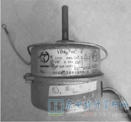

一台春兰KFR-35GW/AY1BpdWa型空调风机运转但速度很慢,冷风微弱。根据故障现象初步判断为运转电容或风扇电动机绕组存在故障。
首先检查检查运转电容是否击穿,焊下电容后用Rx1k档测量正常,故障集中在电动机绕组上,该机风机电动机电动机型号为YK-6C-4A,如图1所示。
用绝缘电阻表检查绕组的对地电阻,有严重漏电现象,且每组的对地电阻均相差不多。取下定子检查,无明显损坏迹象,判断为定子受潮引起的故障。将定子烘烤24h,装上试机,故障排除。
