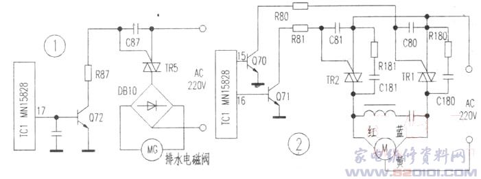

一、故障现象:不能排水。
打开后盖,测得排水阀电磁线圈两端电压为0V。检查时发现,排水控制电路(如图1所示)中电阻R87(91Ω)表面有烧焦痕迹,三极管Q72击穿,其他元件未见异常,将R87及Q72更换后,故障排除。

四、故障现象:进水正常,进入洗涤程序时,波轮不转。
打开岳盖,测得电机两端电压为零,说明故障在控制电路中(如图2所示),测取向可控硅TR1、TR2阳极与阴极之间有220V交流电压,而其控制极均无触发信号。然后,再测微处理器TC1(MN15828)15、16脚无控制信号输出。检查TC1的外围元件未见异常,分析为MN15828 15、16脚内部电路损坏,导致无控制信号输出,使双向可控硅TR1、TR2不能导通引起电机不转。更换MN15828后,故障排除。

六、故障现象:波轮只能单方向转动。
打开后盖,观察电机只能单方向转动,说明故障在控制电路(如图2所示)。实测电机红线端和黄线端电压为220V,而蓝线端和黄线端却无220V电压。进一步检查,发现R80、Q70、TR1均已开路。更换上述元件后,故障排除。
