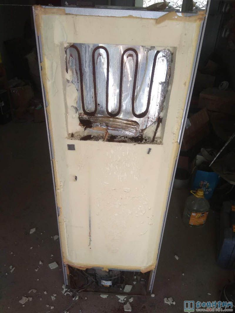

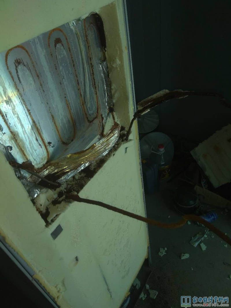

接修一台新飞冰箱,出现内漏问题,直接进行开背维修,具体过程请看以下图文。

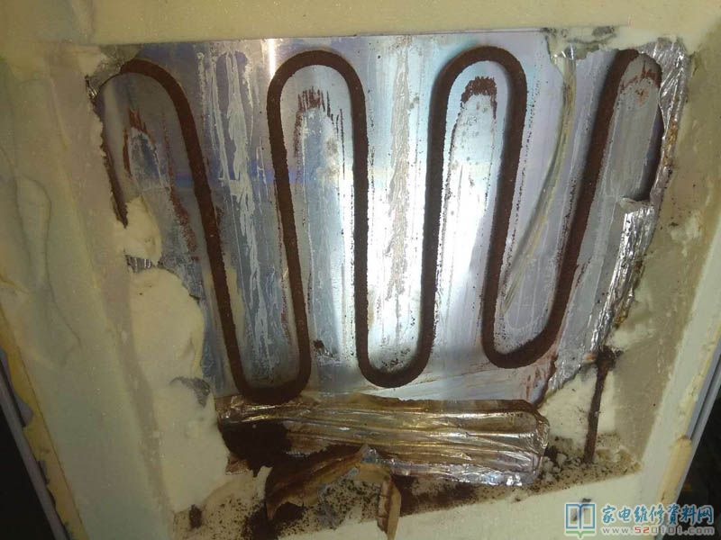

这台冰箱锈迹很多,如下图所示

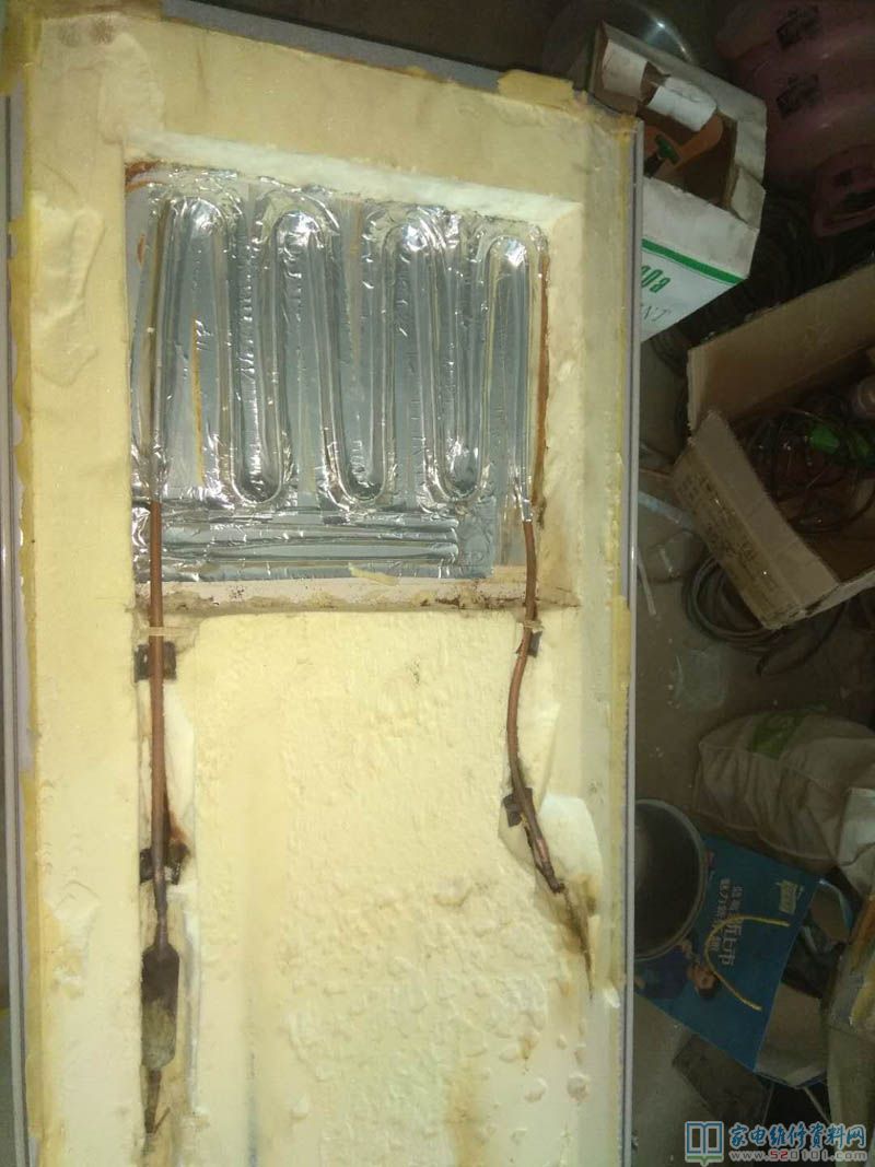

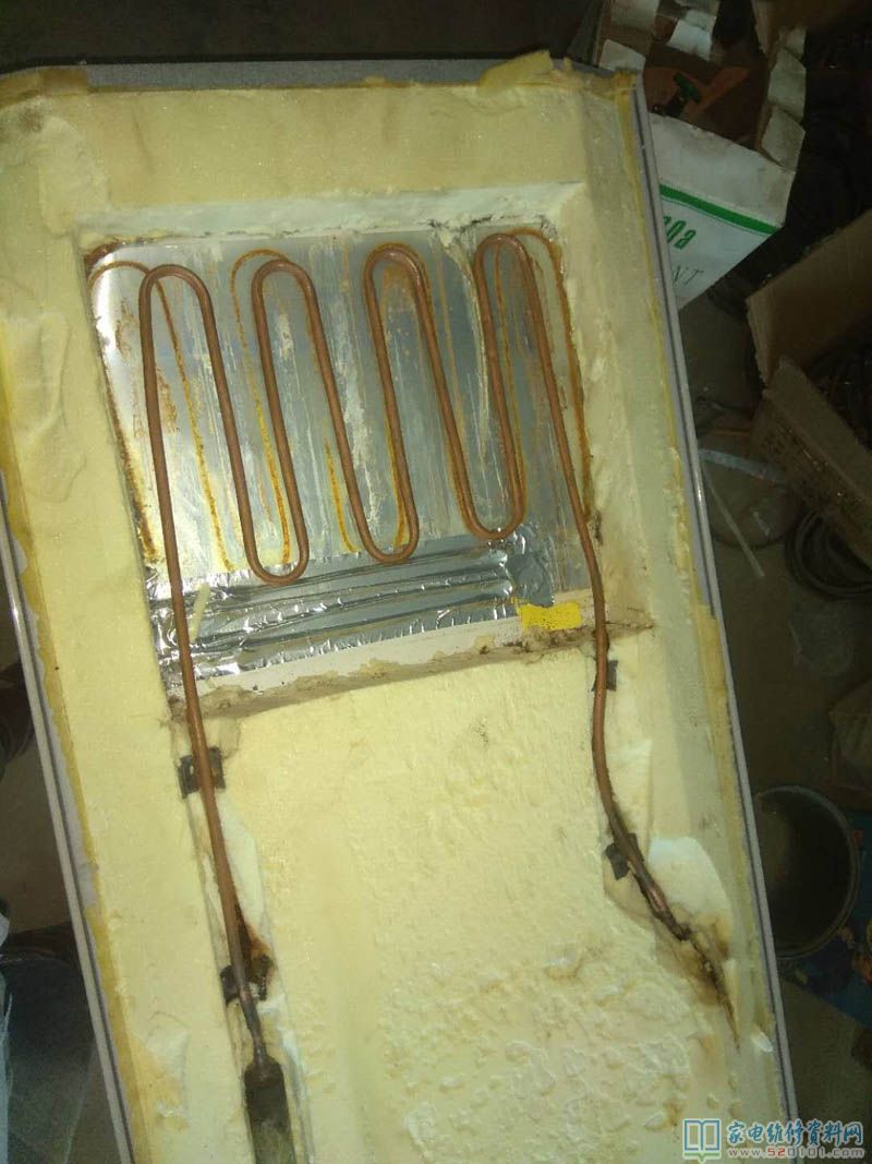

好在系统没进水,我们店里只剩下8个的铜管了,就用8个的盘吧。
铝箔纸固定

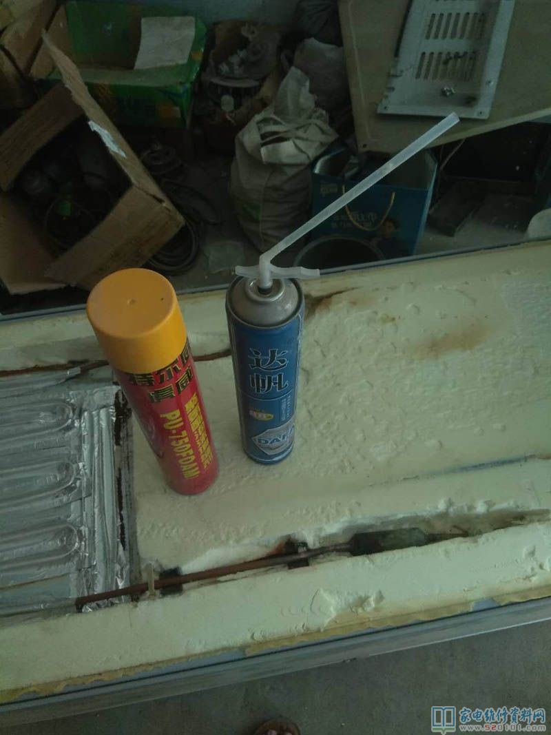

发泡剂发泡

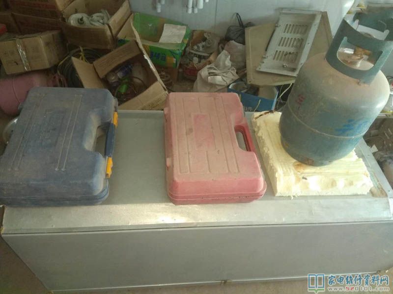

重物压上
等待发泡时间工艺口换上单向阀

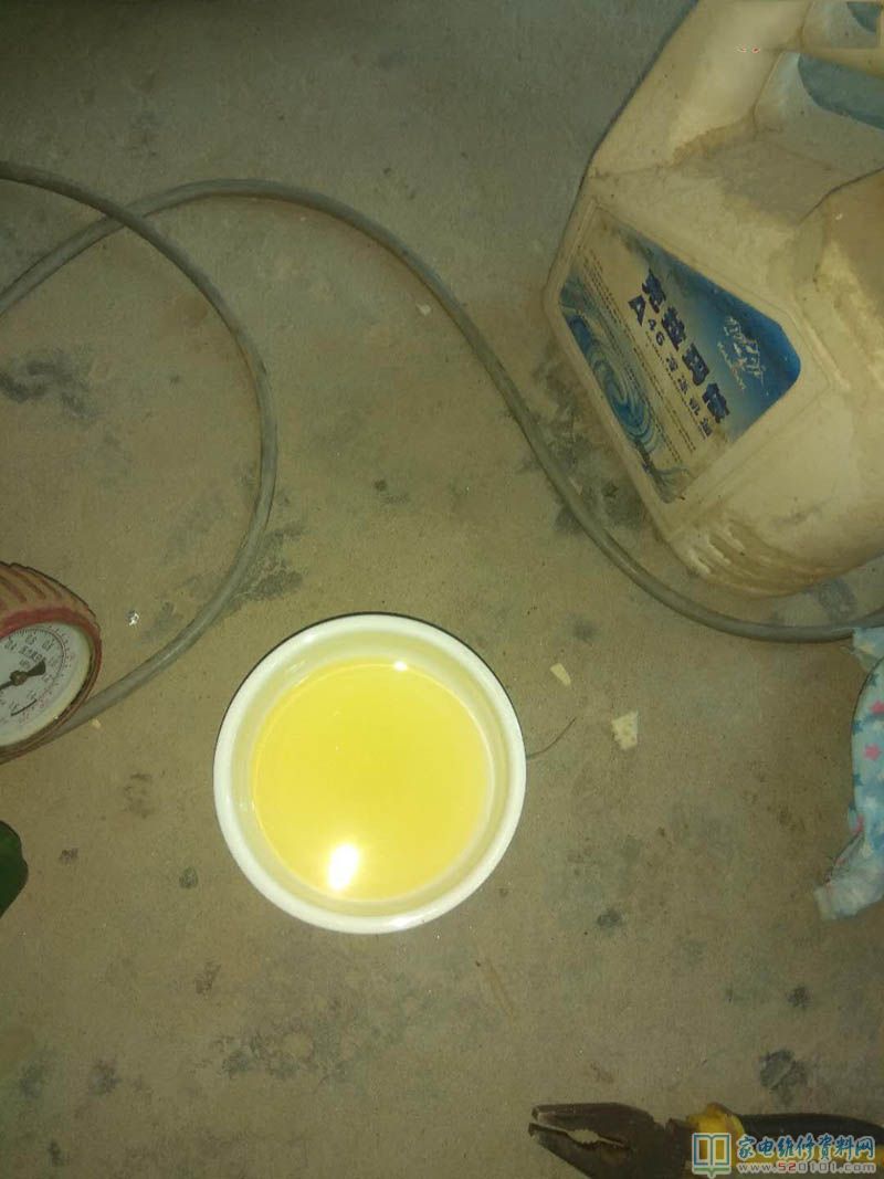

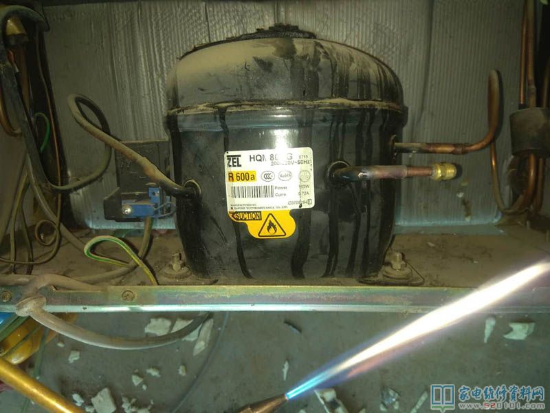

等待一段时间后,过滤器加装高压表,去掉门封,开机自排加真空泵二连抽真空5分钟,关闭高压阀补充少于冷冻油(冷冻油有泄漏)。
稍微加点制冷剂运行几分钟重新抽真空,加制冷剂,试机,冷藏室冷冻室各放入温度表,等待明天看结果。
