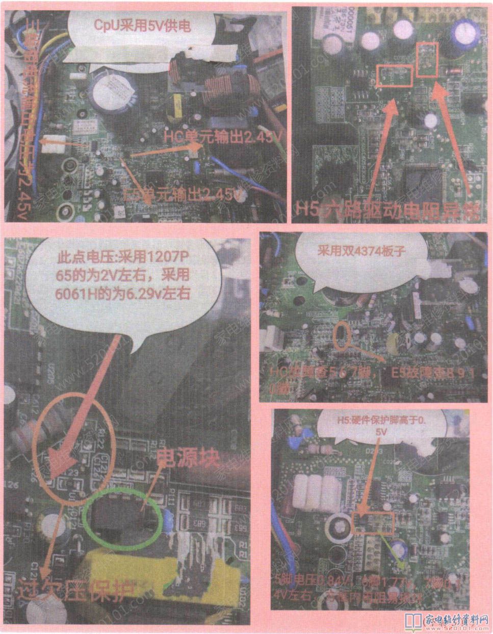

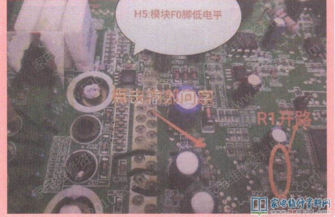

如下图所示,小方板CPU采用5V供电,H5六路驱动电阻异常,采用双4374板子。
