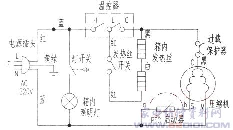

故障分析检修:照明灯亮,说明交流电源已进入电路。压缩机不启动多是PTC启动器损坏所致。
打开箱门,检查温控器旋钮已正确地置于制冷挡(4挡),但压缩机不启动。首先拔下电源插头,拆出压缩机接线盒外壳,用万用表分别测量过载保护器、压缩机启动绕组(C—S)和运行绕组(C—M)均正常,接着测量PTC启动器两端阻值为无穷大,正常阻值应为22Ω,再用绝缘导线短接电原理图(见附图所示)中的a-b端约1~2s,压缩机立即启动运转,由此判断PTC启动器损坏。该启动器型号为330M320(日产),国内市场难觅,试用国产22Ω PTC启动器代换(按:最好用启动特性相符的启动器代换),接通电源,压缩机正常启动,故障排除。
