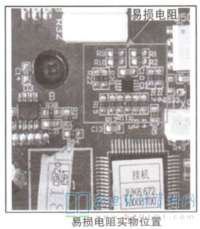

第一步:把外机主板和模块接上空调检测仪(火线L、零线N接交流220V、通讯信号S),再接上电抗器,连接变频压缩机,插上排气、环温、管温3只一定阻值的电阻,代替传感器作为假负载。
第二步:检查压缩机驱动板( 10008699 )的供电15V、5V是否正常,经实测均正常。再检查压缩机位置检测电路工作是否正常。经检测发现双运放D1(HA1630D06)的7脚(IUN-AD电流检测至CPU的1脚)电压为2.47V,正常,而1脚(I-WN-AD电流检测至CPU的58脚)电压为跳动1.3V~2.9V(正常2.47V),致使CPU检测到保护信号而报“F8"或“J1”故障代码。
第三步:检测运放D1(HA1630D06)的1脚外围电阻R9(10k)已变质损坏,更换同规格阻值的电阻,开机,机器工作一切正常。易损电阻实物位置如图1所示。
