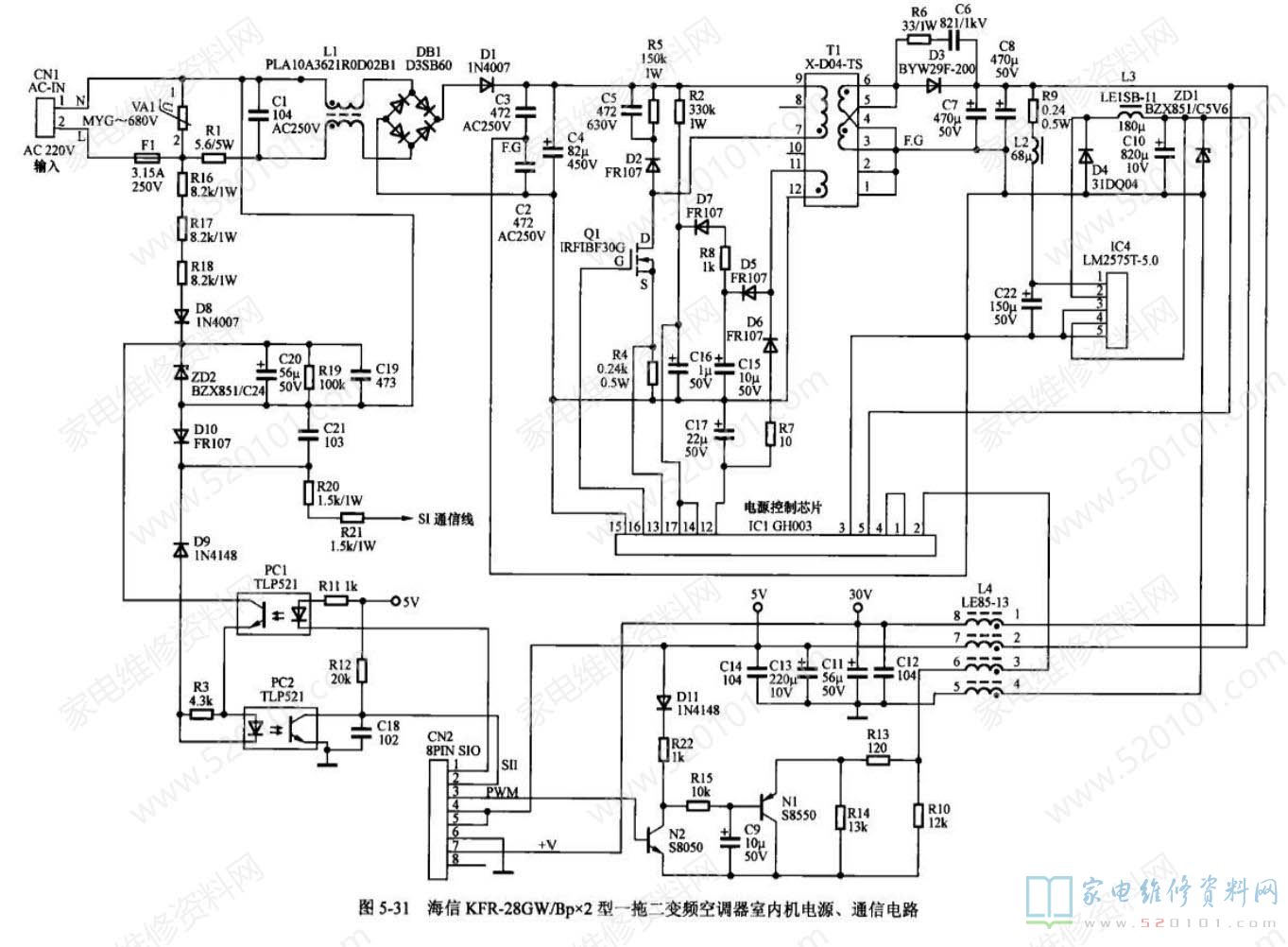

1、供电
如图5-31所示,市电电压通过R16~R18限流,再通过D8半波整流,利用24V稳压管ZD2稳压产生24V电压。该电压通过C19、C20滤波后,为光电耦合器PCI内的光敏管供电。
2、工作原理
(1)室内发送、室外接收
如图5-32、图5-33所示,室内A机发送室外接收期间,室外微处理器IC301的40脚输出低电平控制信号,室内微处理器ICI的27脚输出数据信号(脉冲信号)。IC1 的27脚输出的脉冲信号通过连接器CZ10/CN2的①脚输出到室内机开关电源板,通过光电耦合器PC1的耦合,数据信号从它的e极输出,再通过R3、D9、R20、R21、CZ504、TH401、R401、 D401加到PC401内光敏管的c极。同时,由于IC301的40脚的电位为低电平,光电耦合器PC401内的发光管开始发光,PC401内的光敏管受光照后开始导通。PC401 导通后,从它c极输入的数据信号从它的e极输出,再利用光电耦合器PC403耦合,从PC403的c极输出,再通过R335加到IC301的49脚,从而完成室内发送、室外接收控制。
(2)室外发送、室内接收室外发送、室内接收期间,室内微处理器IC1的27脚输出低电平控制信号,室外徽处理器IC301的40脚输出脉冲信号。IC1的27脚电位为低电平时,通过连接器cz10/CN2 使PCI内的发光管开始发光,PC1 内的光敏管受光照后开始导通,从它e极输出的电压加到PC2的发光管正极。同时,IC301 40脚输出的数据信号通过PC401的耦合,从光敏管的c极输出后,利用D05、R401、 TH401、 CZ504、 R21、R20、 D9加到PC2的发光管负极,再利用PC2的耦合,它c极输出的脉冲信号通过连接器CZ10/CN2的②脚加到微处理器IC1的25脚,从而完成室外发送、室内接收任务。
提示:只有通信电路正常,室内徽处理器和室外微处理器进行数据传输后,整机才能工作,否则会进入通信异常保护状态,同时显示屏显示通信异常的故障代码。
