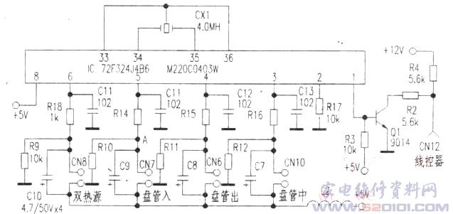

该空调内机的温控部分由取样(即温度传感器)、输入电阻、平滑电容及CPU输出等部分构成。电路中,CN6、CN7、CN8、CN10完全—样,外接温度传感器也一样,只是CPU中逻辑输出电路略有差异。
海尔定频一拖多机组中,各温控传感器:内机盘管(汽、液、中间)传感器R=10k/25℃;线控器(室内环温)的传感器:R=23k/25℃;室外盘管传感器:R=5k/25℃;室外环温传感器:R=5k/25℃;排气温度传感器:R=50k/80℃。
而且他们都呈负温度系数特性,即温度愈高阻值愈小。
如果这部分电路出现了故障,线控器的液晶屏将显示“Fn”。其中“F1”为室温传感器异常;F2为内机盘管(液管)传感器异常;F4为内机盘管(汽管)传感器异常。
但有时有例外,如一台室内机上电后,线控器上显示F2,根据故障提示,打开机盖检修,将液管温度传感器代换后无效。测其阻值为13k,室温为21℃,室温和电阻值对应正常。测VA=2.2V(R14和R10的分压),但IC⑤脚仅为0.2V,在路测R14为120k,焊下岳测为无穷大,用1k电阻更换后故障排除。
