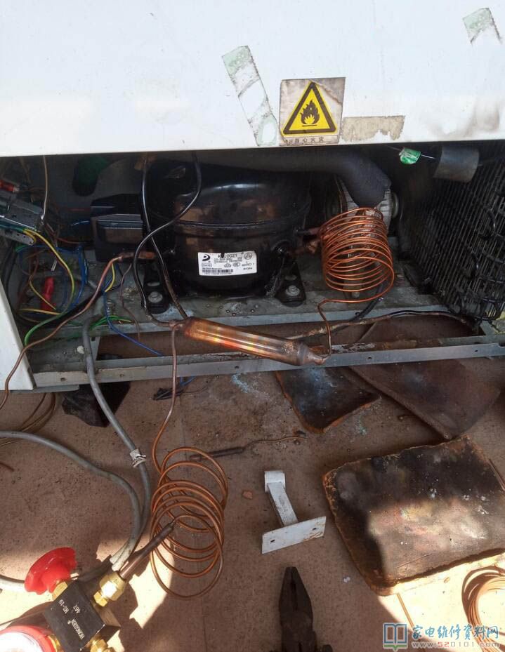

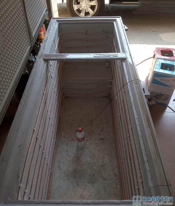

R134A冰种,压缩机是以前换的,直径8的铜管30M,盘8圈,外径2的毛细管3.8M,压缩机制冷量270W,功率232W(K270CZ1)。第一次试机运行五个小时达到负19度,三挡停机。
