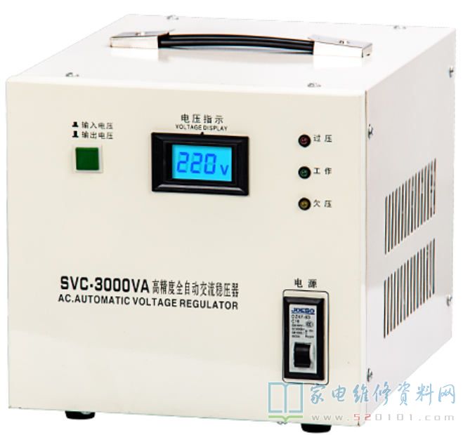

一台海尔KFR-35GW/BPY-R型空调开机后显示P0 ( 模块保护)保护。根据故障代码初步判定为室外机变频模块坏。拆机检查,经测量室外机变频模块正常,主板工作正常。经仔细检查用户电压波动较大,但电压波动应显示“P1”保护,后经试机一小时,发现用户瞬间电压波动太大,引起模块保护。建议用户加装稳压器后,试机正常。
后记:维修前要认真检查用户电源电压(负载电压、压缩机工作后要测量工作电压)。
