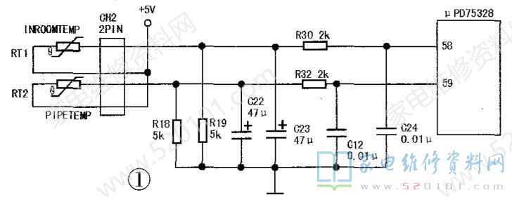

一台美的KFR-75LW/E柜式空调,开机后整机保护,显示故障代码E01(室内机组敌障)。判断该故障产生的原因是室内机传感器故障;卸下室内机面板,用手轻轻拔下室温传感器插件,用万用表的电阻挡测量室温传感器,良好;测量管温传感器电阻值,发现参数改变。温度检测电路图如图1所示。
