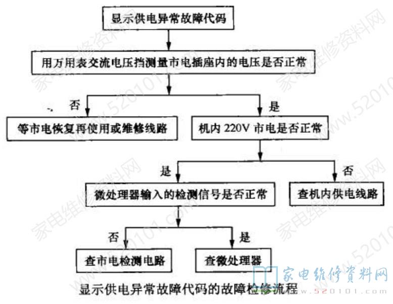

变频空调显示供电异常故障代码的检修流程
2024-12-13
作者:孙立群
266
通过故障现象分析,故障原因主要有4种: 一是市电电压异常,二是电源插座、电源线异常,三是市电检测电路异常,四是微处理器异常。该故障检修流程如图1所示。
