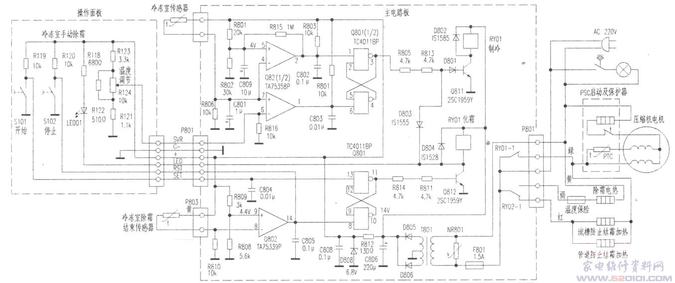

日本东芝、国产黄河等系列电冰箱,多采用电子温控,控制电路(见附图所示)基本相同,上述冰箱一旦出现不开机、不停机、不除霜和除霜不止等故障现象时,如果图简便废弃原机电子温控板,改换成机械式温控,或在市场上购一只多功能温控器代用,不仅使冰箱丧失了原有的除霜功能,还会使制冷效果降低。所以,最好将温控电路修复。
为此,笔者介绍电子温控电路的维修经验,供参考。
1.若电子温控板无直流14V、6.8V的工作电压,冰箱不工作,操作面板上无任何显示,但冷藏室照明灯亮。大多为压敏电阻击穿、保险丝熔断、整流二极管或稳压管击穿。
2.压缩机不停机和冷冻室除霜不止。多见为制冷和除霜继电器的触点粘连或萁控制三极管c—e极击穿艇路。
而压缩机不开机和冷冻室不除霜。则可能为制冷或除霜的控制继电器线圈开路损坏。
为了减少继电器触点的烧灼现象,可用0.047uF/400V电容跨接在触点两端。
3.压缩机长期运转不停机的故障原因,多见为温度调节电位器的动触头开路或接触不良。可通过测量动触头对地的电压值来确定,正常的电压值在1.6V~3V之间均匀变化,若测得的电压值很低或有突变的现象,说明是温度调节电位器故障。
4.压缩机不能开机或运转不停机的常见原因为温度传感器开路或性能不良。
温度传感器损坏多见为感温头的引脚被腐蚀开路。对此,若一时无新感温头,可剥开感温头套管,再撬开铝(或胶)套,取出感温头,将蚀断处清洗并焊接好,重新装好套管,并用硅胶严格密封。

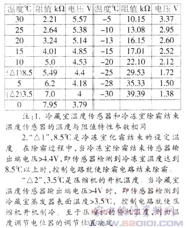

附表为东芝、国产黄河系列冰箱温度传感器的温度与阻值特性参数,及其输出端电压值的对应关系,供参考。
