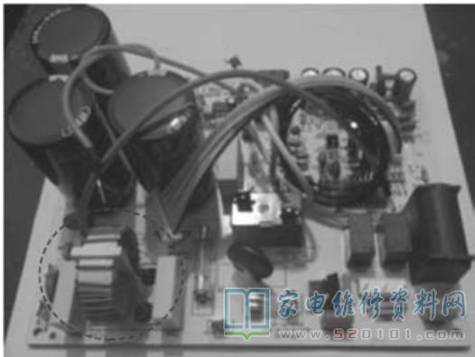

一台松下KFR-35GW/BpLE1K型变频空调开机显示代码"H16”。根据故障代码显示为外机电流检测器(CT) 异常。即连续3次检测到A-D电流及频率(运转电流持续20s<2A)。首先检查压缩机空载(排气压力与回气压力)正常,再确认制冷系统,冷媒无泄漏,最后拆下外机P板发现CT引脚断线,如图1所示。
重新焊接好电流检测器(CT) 引脚断线后试机,故障排除。
