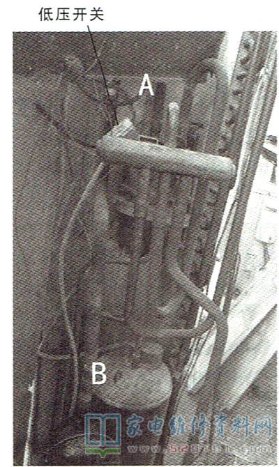

澳柯斯5P柜机报F1,开机半小时后电源开关跳闸。用户报修说是机器制热时老是报故障代码F1,查找奥克斯故障代码表得知,F1是高压故障,根据现象分析高压故障是压力高的表现,再用手摸高低压管温度并不热,在制热时低压应该很热的,感觉出风口温度也不是太高,为了查明原因,不得不打开室外主机一看究竟,如图1所示,本机只在A点安装了一个低压开关,焊接在压缩机的低压回气管上,没有设计高压开关,通过压机排气温度传感器来检测高压信号。原理上讲应该报低压故障,这时断开四通阀其中一根电源线使机器处于制冷模式,测量低压压力为0Pa,显然是制冷剂泄漏完的表现,仔细观察阀门处有大量油迹,问用户得知前几天刚刚加过氟利昂,由此可以判断是有漏点,于是开始寻找漏点,发现工艺加氟口堵头有裂口,怀疑是此处泄漏,为了确定部位,补充了一部分制冷剂进去,还没有充多少就发现顶针处泄漏,更换顶针后不漏了,由于压力过低低压开关会动作压机根本启动不了,不妨短接低压开关试一试,短接后压机可以启动了,机器也不再报F1了,所以F1就是低压保护。查漏、补漏后才能彻底排除,对系统抽真空,重新充注制冷剂,更换顶针和堵头故障排除。心里很高兴,交给用户使用,两天后用户又打来电话说又有了新的故障,工作一段时间后,就不制热了,并且电源空气开关会跳闸。
总结:1、维修这类综合性故障时,应认真仔细,防止误判返工。2、维修空调出现空气开关跳闸,不要轻易相信空气开关的质量,维修时常常遇到空气开关自身存在质量原.因导致的故障。
