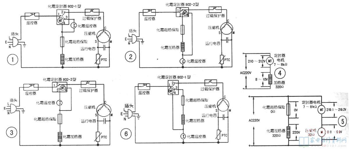

故障检修:根据故障情况分析,可能是化霜系统出了问题。于是先打开冷冻室前面的盖板,发现蒸发器已被冰霜塞满,密不透风,怪不得制冷差。再看风扇电机,扇叶已被霜层卡死。找到化霜定时器,拨动手动旋钮到化霜位置,观察化霜情况(冰箱一直通着电),不到5分钟,化霜定时器内部触点动作,停止化霜,压缩机启动运转又开始制冷,说明化霜电路有问题。断电后,试着把压缩机过载保护器上的连线拔下,再拨动定时器手动旋钮到化霜位置,然后通上电,这一次化霜正常进行,直到彻底化完。拆下风扇电机测量已烧坏。因用户反映已连续烧坏3个风机,不能仅换个风机就了事,对照电路图仔细检查,发现化霜定时器用错了,上一个维修者错将802-1型(以下简称一型)错换成了802—2型(以下简称二型)。笔者换上一个正确型号的定时器和一个新风机后,故障排除。
故障分析:
1.上菱无霜电冰箱有两种化霜电路,分别如图1和图2所示。
2.两种化霜电路的区别:主要是两种定时器的内部结构及化霜元件的连接方式不同。图1使用的是一型定时器,其特点是定时器内部电机的两端通过1-3触点与化霜温控器并联。图2使用的是二型定时器,其特点是定时器内部电机与化霜加热器和化霜超热保险串联后接在定时器内部触点2和3上。无论是制冷状态还是化霜状态,触点2与3之间都呈开路状态。3.两种定时器的比较:其内部触点1与2接通时间均为8小时左右:1与3接通时间均为2-10分钟左右,定时电机相同,直流电阻均为7—8k左右,其不同点是:一型定时器电机的内部接点与触点1相接,外接温控器;二型定时器电机的内部接点与触点2相接,外接过载保护器。
4.若将一型定时器错换成二型定时器,电路图变成如图3所示。由图可知,制冷时与图1相同,而在化霜时,定时器内部触点1—2断开,1-3接通,加热器通电化霜,同时因定时器电机与压缩机主绕组串联后并联在加热器与化霜超热保险的两端,由于定时器电机的阻值(7—8k)比压缩机主绕组的阻值(7—20Ω)大得多,220V电压几乎都加在了定时器电机上,此时的压缩机主绕组仅相当于“粗”导线而起接通电源的作用.所以在化霜的同时定时器电机也工作计时,而1-3触点接通的时间只有2~10分种,故每次化霜时间短而不彻底,就会造成蒸发器表面霜层越积越厚,制冷效果越来越差,直到最后过厚的霜层将风扇扇叶卡死烧坏风扇电机。
5.关键点:两种化霜定时器内部的电机不论是与加热器串联还是与加热器并联都能工作计时。分别如图4和图5所示。
最后你可分析一下,若二型定时器错换成一型定时器(如图6昕示),其故障现象和后果则与上述情形完全相同。
