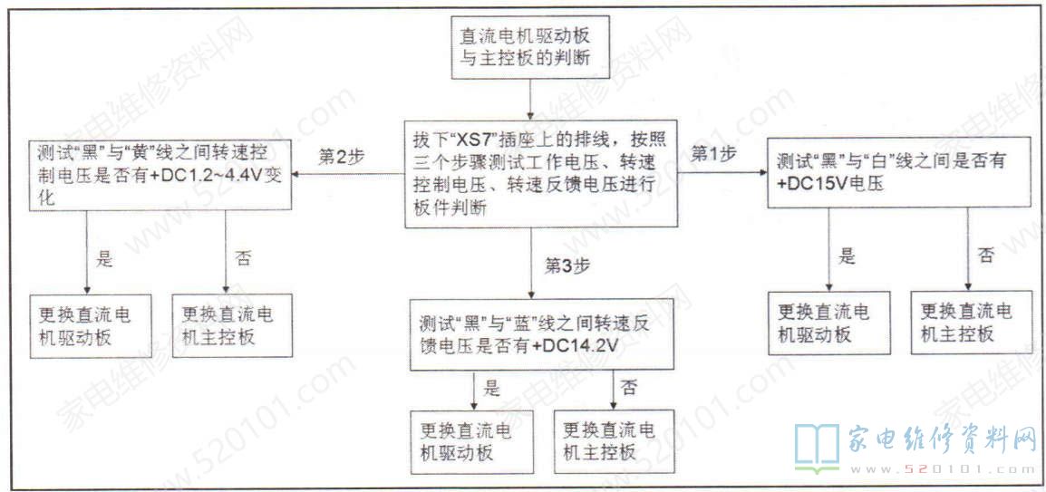

长虹变频空调内机直流电机故障判断流程图
