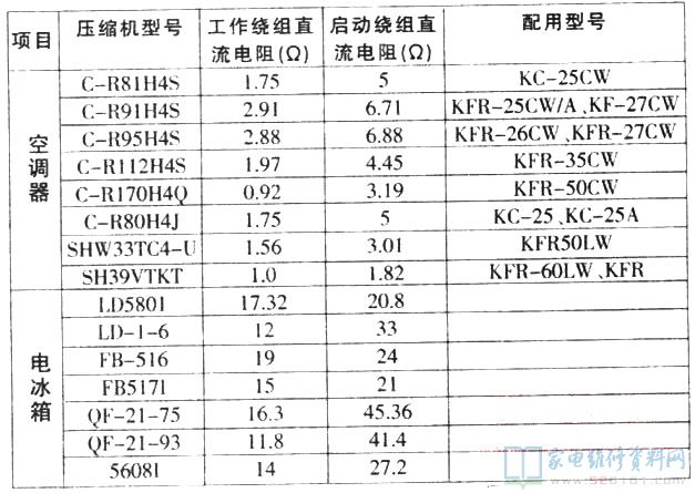

冰箱压缩机参数表(部分)
2017-07-11作者:中华维修整理6621评论
