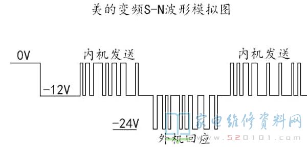

美的变频通讯电路的波形(手绘图)
2023-05-01
作者:1483457538
2004
今天维修了一台美的空调,顺便测了一下美的变频通讯S-N波形,绘制了张图给大家看看。另外想说的是美的变频通讯电压是-24V,真够另类。
