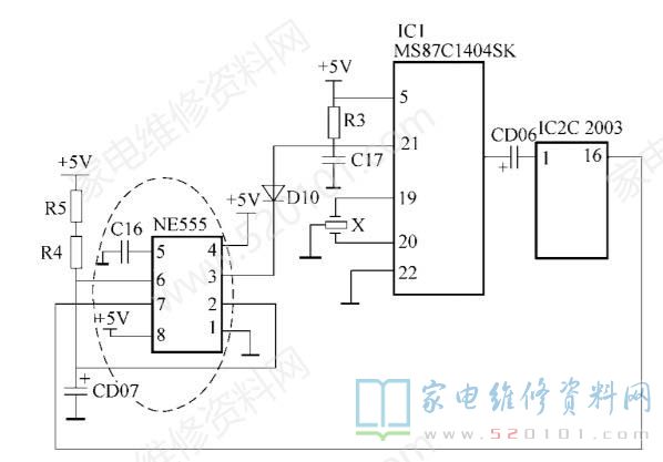

检查IC1 ( MS87C1404SK) CPU的工作条件,包括⑤脚对22脚的+5V电源、19和20脚外接晶体X1,21脚外接复位和时基脉冲产生器件,如图1所示。结果是NE555时基集成电路损坏。
