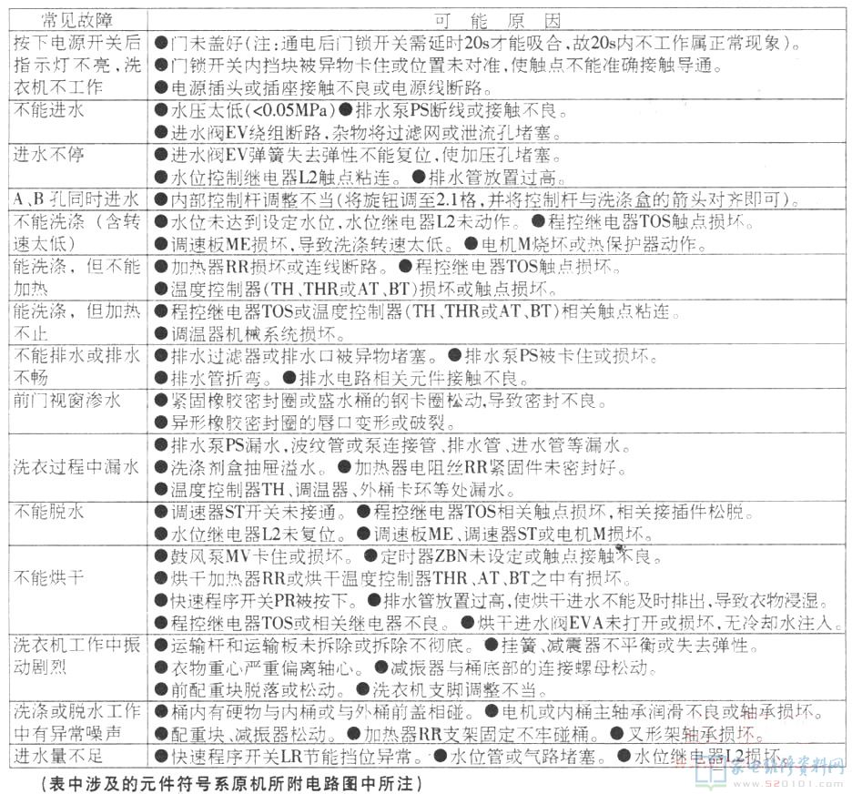

小鸭XDG50-1091全自动洗衣机故障与原因
