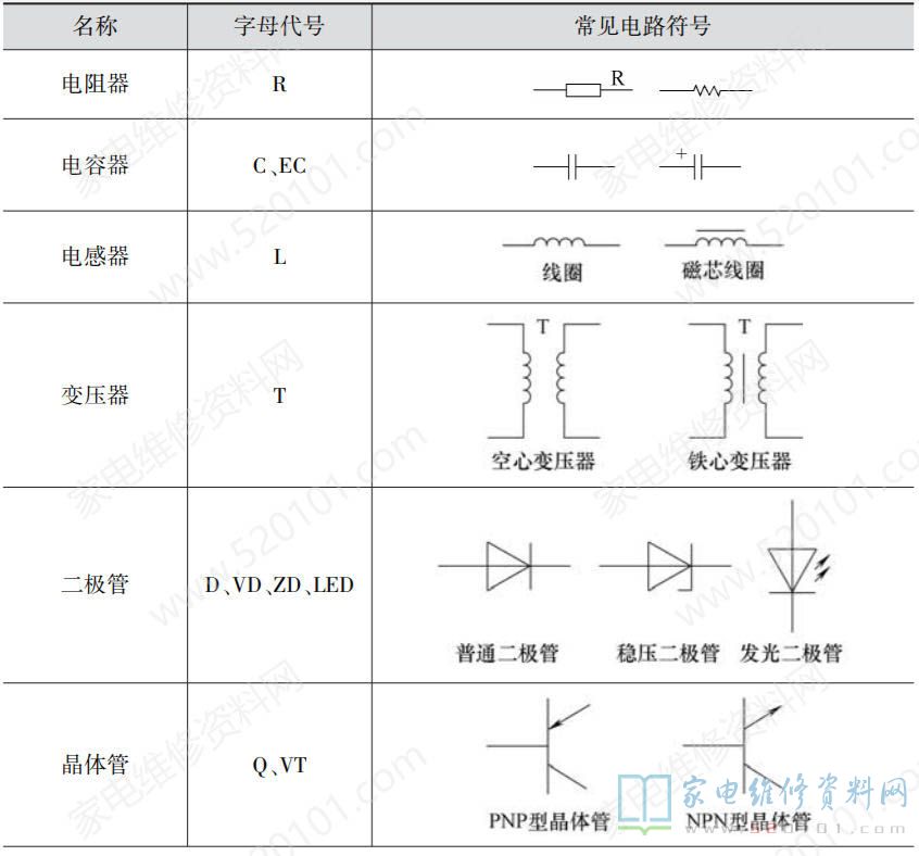

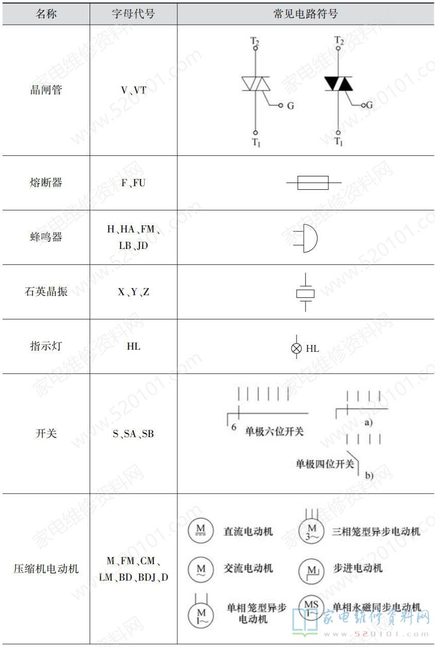

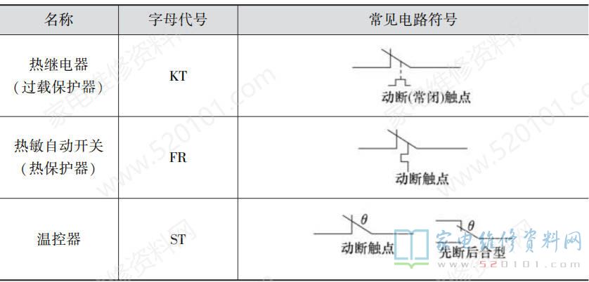

空调器常用电路符号对照表
2024-10-27
作者:张新德
447
空调器常用电路符号见下表1。
