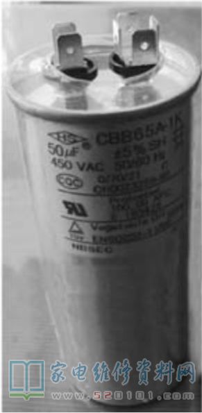

一台春兰KFR-7OLW/H2ds不工作,显示代码“E2”。“E2”的含义为压缩机过电流保护,当压缩机工作电流在一定的范围内并保持相应的时间时,应立即保护,经分析,初步判断为压缩机电容故障。
拆开外机,观察压缩机电容的外形无变形、爆裂等现象,用万用表“Rx1k”档测量电容正反相电阻,阻值为0或∞,说明电容已损坏。如图1所示,春兰50uF压缩机启动电容代换即可排除故障。
