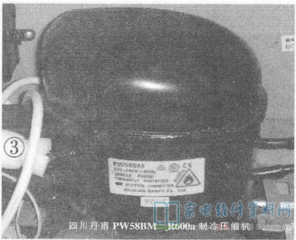

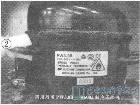

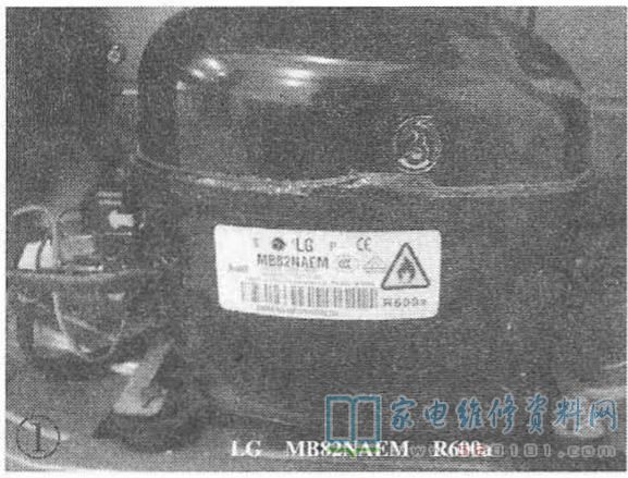

笔者在近期检修电冰箱时,发现部分压缩机的运行绕组和启动绕组的阻值规律与上述相反,即阻值小的为启动绕组,阻值大的为运行绕组,如LG MB82NAEM、 四川丹甫PW3.0B及PW58BM型压缩机(制冷剂均为R600a),其外形如图1~图3所示。
对于这类压缩机,若按常规方法来判别压缩机引线端,就会接错线易将压缩机烧坏。笔者认为:由于压缩机的工况不同,各自的设计也不同,启动绕组和运行绕组的阻值大小没有一定之规。那又怎样分辨运行绕组端和启动绕组端呢?公共端的判断方法同上,下面笔者介绍三种准确快速判断压缩机的M.S端的方法,供参考。

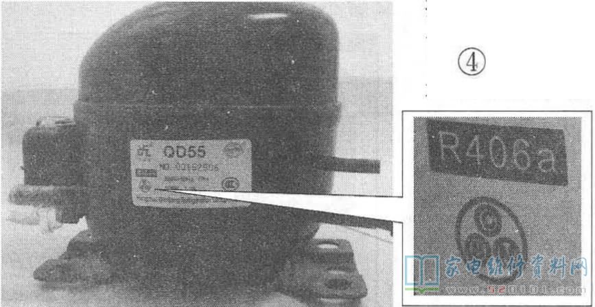

1.借助于压缩机上的标注判断压缩机上的铭牌、接线柱盖板或三个端子旁边标注有M、S、C字样,按标注对应接线即可,这种方法是最准确的。万胜QD55型压缩机(制冷剂为R406a)的标注如图4所示。

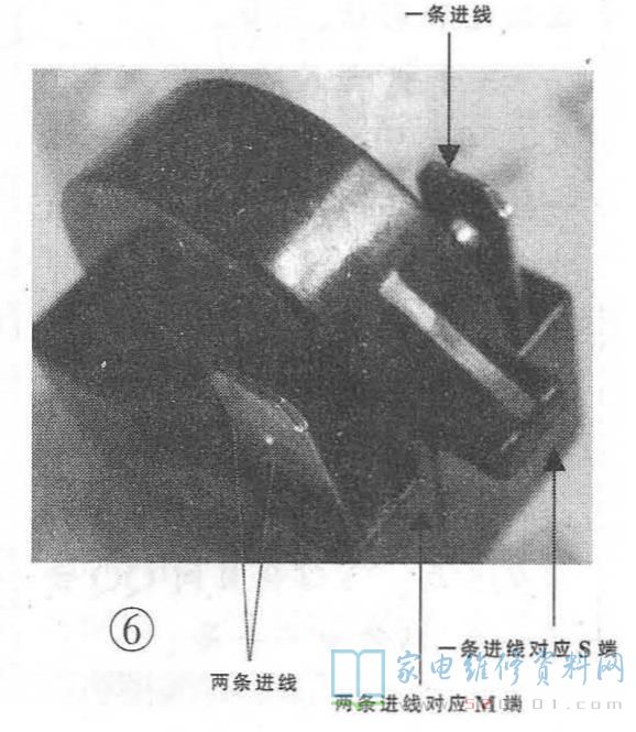

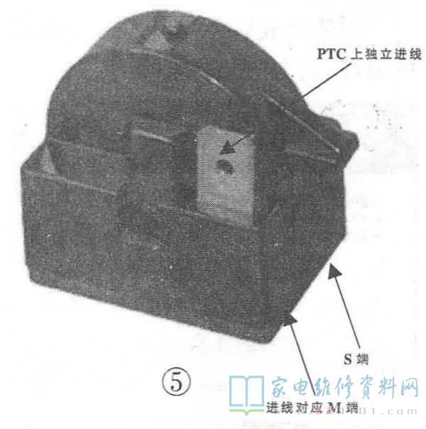

由于家用电冰箱所配压缩机的功率较小,再加上R600a制冷剂易燃易爆,所以一般配用PTC启动器,对于原配PTC是一个接线柱的,如图5所示,通过观察接线柱的位置即可分辨三个引线端,插上PTC,直对接线柱的一端为运行端,另一侧的为启动端,剩余的一端为公共端;对于两个接线柱的PTC,如图6所示,在拆线前观察PTC端子的接线情况,其中有一个接线柱接有两条进线的即为运行端,接有一条进线的为启动端。
我们先假设其中一个为运行端,另一个则为启动端,根据电路图接线,通电试机,如果R,S两端接反了,压缩机一般不会转的,这时声音沉闷,电流很大,这时马上断电调换两端子即可。对于独立压缩机而言,如果R,S两端接反了,压缩机是没有吸排气能力的。
