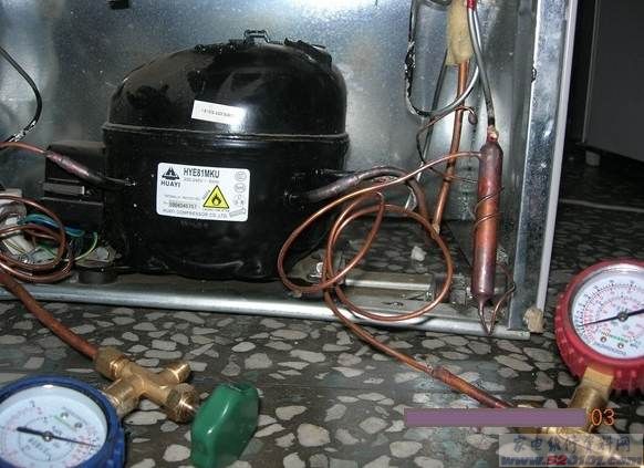

用双尾过滤器或是在普通过滤器上打个眼,焊上一根细管,开启冰箱压缩机自排气。大约30分钟左右,在工艺管处加入少量的制冷剂,顶出冷凝器段的空气直到过滤器上的小管没有气体排出,即可封死小管加氟试机。
焊接小管的同时也可以接一块高压表,抽空完毕可以观察机器工作时的高压状态。试机正常以后,停机待高压处压力下降就可以封死小管取下高压表。
接高压表还有个好处就是:600A工作时是负压,一旦加入过量还得等停机低压恢复正压以上才能放出,有了高压表在开机的状态就可以放出多余的制冷剂。
本方法书上有过介绍,本人也用过多年。

不抽真l空可以加吗
回复
发表于2019-01-27 23:17:36
家祥商用电器设备技术服务
不行的,自身排不干净的
回复
发表于2019-08-08 18:56:42
海景
封闭管路上打一个眼,开启压缩机,这个洞即是吸气孔又是排气孔,怎么能抽真空呢?
