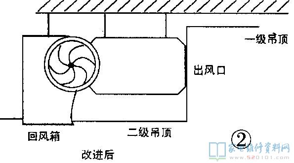

测工作电流为14A,高压压力为1.9MPa,手摸铜管烫手(开机约30分钟),均在正常范围内。到室内观察,测进出口风温差在20℃以上,但温度就是升不上去,机组始终以高频率运行。分析认为空调机无故障,问题出在设计或施工上:
1.该系统内机为2台25N卡式内藏机,25N机的风机为6P六极电机,最高转速才672转/分,出风口又藏在灯槽后约30cm处,热风吹不远。
2.回风系统未装回风箱,回风大部分取白天花板上的开阔空间。
3.装饰用的二级吊顶没有密封。热空气四处逃逸,当然制热效果不好。重新设计吊顶,又加装回风箱后问题才解决(见图2)。由此可见,设计和施工是多么重要。
