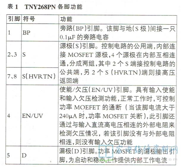

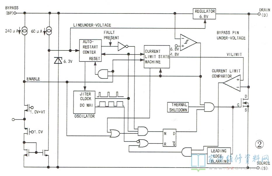

TNY268P系列芯片是Power Integration 公司推出的第2代增强型单片隔离式高效小功率开关电源控制芯片,最大输出功率23W。内部集成了一只700V的功率MOSFET、振荡器(132kHz、5.8V稳压器、旁路端钳位用的6.3V稳压管、高压开关电流源、限流调节器,以及欠压(4.8V)、过流及热关断(135°C)保护、自动重启动以及频率抖动(抖动量为±4kHz)等。由漏极电压直接提供系统启动和工作所需能量,无需变压器偏置绕组及相关电路,电路简单可靠,综合成本低。

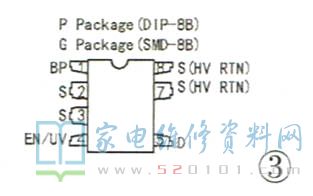

其内部功能框图、引脚功能图示分别见图2、图3所示。由图2可见,能够控制MOSFET关断的电路有以下几种:BP端欠压比较器,过流比较器,过热保护电路,前沿消隐电路,最大占空比信号Dmax,EN/UV控制端。它们之间呈“逻辑或”的关系,任何一路均可单独将MOSFET关断。引脚功能见表1所示。
上电后,+325V 电压通过T2的①-②绕组加到TNY268PN的⑤脚(内部场效应管的漏极,提供启动和5.8V电源供芯片内部电路工作),芯片启动,T2的⑤-⑧及④-③绕组感应的电压经整流滤波后产生+5VSB、+13V两组电源。+5VSB为待机用,+13V电源一 路通过电阻R32( 10kΩ )向TNY268PN的①脚供电,由于不再使用内部漏极驱动电流向旁路引脚电容C23充电,因.此降低了芯片的空载功耗(约50mW),另一路为UC3843B供电。

(1)稳压控制
由TNY268PN的④脚、光耦M7(SFH615)、精密稳压器M9(TL431)等组成。当输出电压变化时,M9的K端电压也跟着变化,M7内部发光二极管发光强度及光敏三极管的内阻依次发生相应变化,进而使得TnY268PN的④脚流出电流发生变化,从而控制内部功率MOSEFT的通、断,调节输出电压,使电压稳定。INY268PN的④脚的使能电路包含一个输出为1.0V的低阻抗源极跟随电路,流经该电路的电流被限制在240pA,当流出此引脚的电流超过240pA时,使能电路的输出端会产生逻辑低电平(禁止),功率MOSEFT关断。
(2)欠压保护
当TNY268PN的①脚BP端电压从正常值6.3V左右降至4.8V时,芯片停止工作,强迫功率MOSFET关断,起到保护作用。电压恢复后,芯片又开始工作。TNY268PN的④脚通过电阻R26、R27 (2MΩ)接到+325V后,电路又具有了市电欠压检测功能。提示:实测电源启动后,当市电降低到AC72.5V时,主电源有“吱吱”声,但主副电源均能正常工作,低于AC25V,副电源停止输出,此时即使市电电压恢复正常,副电源也无输出。
(3)过流保护
当发生过载、短路或开环故障时,INY268PN内部过流比较器检测到功率MOSFET漏极电流达到极限值时功率MOSFET关断,之后,芯片按规定重启,一旦故障排除,芯片又恢复正常工作。
(4)过热保护
芯片温度最高设定为135°C。当芯片工作时底板温度超过135°C,内部过热保护电路启动,强迫功率MOSEFT关断,当温度下降至709C时芯片再次启动。
(5)前沿消隐电路
此电路使功率MOSEFT在导通的一小段时间内,禁止电流比较器操作,避免MOSEFT因输出电容和输出整流二极管反向恢复时间,引起电流尖峰而使脉冲提前结束。

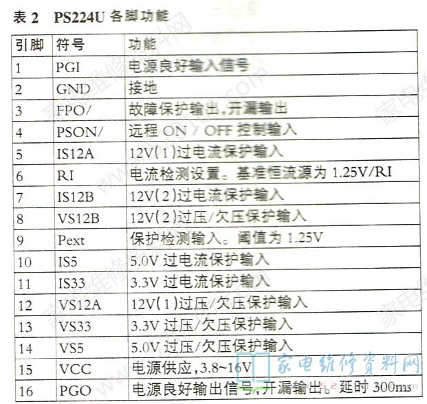

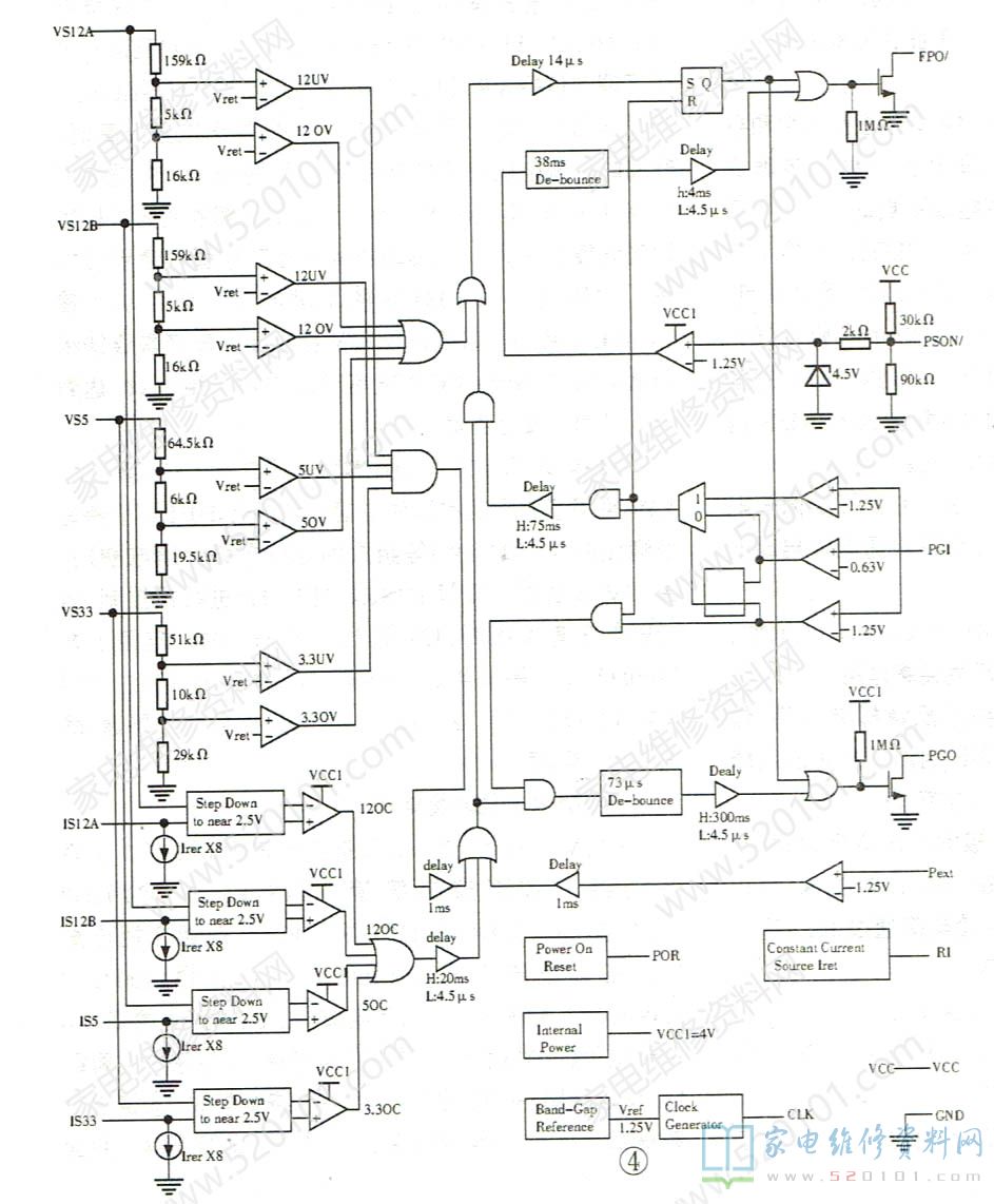

4.PS224U芯片功能

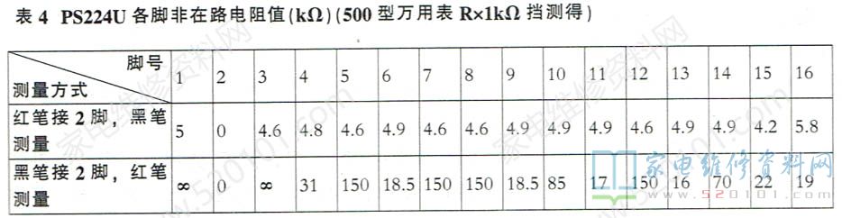

该电源管理芯片为4通道二级监控IC,采用16脚DIP封装,具有3.3V、5V、双12V过流、过/次压检测保护和锁定故障保护 、内置300ms电源良好输出延时、75ms欠压/过流延迟保护、38ms PSON/控制、宽电源范围(3.8V~16V)等功能。
其内部功能框图、引脚功能见图4、图5所示。引脚功能见表2。
采用该芯片可减少电路元件,提高保护电路可靠性。当副电源工作正常后,输出的+5VS电源通过D18给M10的13脚供电,供电电压限定在4.3V左右,一旦副电源工作不正常,+5VS输出下降,当M10的13脚供电同步下降低于3.8V时,主电源也会不工作。主电源工作后,M10的13脚供电改由+12V经二极管D17、电阻R70(101)支路提供,约10V、D18、D17起隔离作用,避免相互影响。

p.G信号为计算机开机自检启动信号,由M10的①、16脚及外围元件等组成。在通电后,T1的⑦-⑤绕组产生的电压经电阻R42(91Ω)、二极管D16等整流滤波后送入M10的①脚PGI端,如果此时各路电压正常,在经过大约300ms的延时后,从M10的16脚输出5V PGO信号,计算机主板CPU收到“电源正常"信号后,产生复位并执行BIOS自检,计算机正常启动。若各路电压异常则FPO/为高电平,PGO为低电平,主电源、计算机均停止工作。
7.保护电路
(1)过、欠压保护
+3.3V过、欠电压保护电路的检测输入点为M10的13脚(vS33端),其OVP点为3.8V~4.OV,典型值为3.9V,UVP点为2.8V~3.0V典型值为2.9V。+5V过、欠电压保护电路的检测输入点为M10的14脚(Vss端),其OVP点为5.6V-6.0V,典型值为5.8V,UVP点为4.2V~4.6V典型值为44V.+12V过欠电压保护电路有两个检测输入点,分别为MIO的⑧脚(VS12B端)、12脚(vs12A端),其oVP点为135V-142V,典型值为14V,UVP点为10.3V~11V ,典型值为10.8V。
(2)过流保护
+5V、+12V过流保护是通过外部检测元件实现的,其中:+5V过流检测电路通过R棒扼流圈L6等并接入M10的10脚(IS5端)、14脚(VS5端),+12V过流检测电路通过过流检测电阻R88等并接入M10的⑧脚(IS12A端)、12脚(VS12A端)。R88估计为锰铜丝毫欧级电阻,同样L6也为低阻值,无法用500型表精确测出,电容c47、C48为OCP保护点精确控制补偿电容,以提高抗干扰能力。
根据电阻R45(59A/402Ω)、R44 (91A/866Ω)及M10的⑥脚RI端基准电流设置电阻R34(623),算得+5V、+12VA过流阈值分别为:0.065V、0.14V,因+5V、+12V过流偏移量为-5mV~3mV、-5mV~1mV, 因此其阈值变化范围分别为0.06-0.068V、0.135-0.141V。M10的①脚( IS33端)通过电阻R52( 102 )接13脚(VS33端),M10的⑦脚(IS12B端)通过电阻R38 (96A) 接⑧脚(vs12B端),两路均无过流检测取样电阻,因此,M10不具有+3.3V.+12VB过流保护功能。
当上述各路出现过、 欠压/过流超过各自阈值时,M10内部保护电路起控,③脚FPO/端内部场效应管截止,M3的②脚悬空,UC3843B的⑥脚无PWM输出脉冲,主电源停止工作。
二极管D13( IN4005)负极接+5V ,其作用除了将+3.3V最高电压钳位约+4.4V外,还有就是当+5V电压下降很多甚至短路时,如果+5V保护电路失效,同样会引起+3.3V电压下降,最终实现+3.3V欠压保护。R10(200Ω/1W )并接在+5V、+12V之间,除了预调输出电压外,也有类似作用。12V输出端对地无假负载,空载通电时主电源不工作。
(3) Pext保护
M10的⑨脚(Pext端)通过电阻R33(15k)、R40(39k)接+5V、-12V。当这两路输出电压异常,M10的⑨脚电压超出1.25V时,M10的③脚FPO/端内部场效应管截止,M3的②脚悬空,主电源停止工作。此脚接地时,Pext端保护功能解除。提示:实测当此脚电压约为-0.775~1.25V时,主电源可正常工作,超出此范围或该脚悬空,主电源无输出。

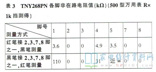

故障现象:此联想扬天T6900计算机在启动或工作中,不定时地重启,用户换试过内存条无效果。分析检修:怀疑电源有问题,取下电源盒,空载通电测ATX 20脚插座中的⑨脚(紫线)、14脚(绿线)对黑线电压分别为+5V、+4.4V,此时短接绿、黑线,风扇不转,主电源各路无输出电压。怀疑副电源带负载能力差或主电源有问题,开盖观察主副电源元件一切正常。 会不会是电源空载保护?马上挂接入一硬盘通电,再短接绿、黑线,风扇转动,此时测主电源各路均有正常输出。将此电源装在另一台计算机上试运行,一切正常,这说明电源根本没问题。只知道早期PC/XT计算机电源有空载保护,此ATX电源也有空载保护还是首次碰到。后经进一步确诊计算机重启原因在于主板不稳定。TNY268PN、PS224U芯片非在路电阻值见表3、表4。
